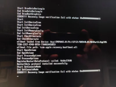

On m'a donné un imac mi2010 qui fonctionnait parfaitement et suite à une coupure de courant ... Il ne démarre plus
Du moins il démarre fait le son puis bloque sur pomme rond barré dossier point d’interrogation ....
Malgré le cmd+R cela m'envoie sur une map monde me demandant mon réseau wifi et le code que je tape en qwerty et puis ça valide une barre de DL s'affiche et puis ........ RIEN
En mode sans échec cela m'affiche la miniature ci dessous ....
j'ai fait une clef boot via windows n'eyant pas dispo à un autre mac ( bon formatage ) et cela boot fin du chargement et rond barré ....
Bref je suis un peu perdu
je ne sais pas quel os si sierra high sierra ou un autre il embarque ...

Pour démarrer en mode sans échecs avec la touche shift cela ne marche pas ... Ca me balance pomme dossier rond barré ...
c'est command V qui m'affiche l'ecran noir avec les indics
