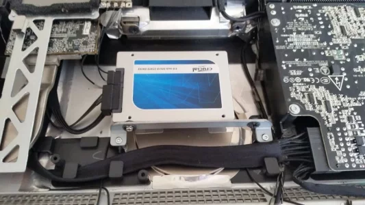

Comme tu as vu, il y a plusieurs méthodes. Personnellement , sur un des iMac , j'ai enlevé le disque d'origine et j'ai mis un SSD à la place, en gardant le lecteur DVD. Dans un autre iMac, j'ai aussi enlevé le disque d'origine et j'ai mis 2 SSD (il y a un port SATA inutilisé et donc disponible) toujours en gardant le lecteur de DVD.
Tu peux fixer un SSD sur le support avec des Velcro de très bonne qualité, comme les 3M Dual Lock, ça ne bouge pas d'un pouce.
Ou je peux simplement enlever le lecteur optique et acheter un "adaptateur" pour installer le SSD SATA à la place ? (comme ça il y a un meilleur airflow en plus…)

Au sujet du SSD, j'ai installé soit un 256 Go très largement suffisant pour le système plus les applications, soit un 500 Go à petit prix uniquement, toutes les data étant sur le HDD (le Fusion drive de 1 To d'origine ou un autre HDD de 2To voir 4 To).
Tu trouves le câble de connexion du SSD sur Ali Express pour moins de 4€ (attention à bien choisir le câble avec le petit connecteur SATA droit et non pas en T pour le brancher entre le connecteur du HDD et du CD/DVD), et tu colles le SSD sur le fond du boiter avec du double face entre le HDD et le CD/DVD, ce qui te permet de garder le CD/DVD qui peut être bien pratique dans certains cas, sachant qu'il n'y a pas de port pour brancher une sonde sur les cartes mères 820-2828 qui récupère la température directement via le connecteur SATA, sonde qui plus est parfaitement inutile si tu utilises Mac Fan Control tout à fait efficace.
