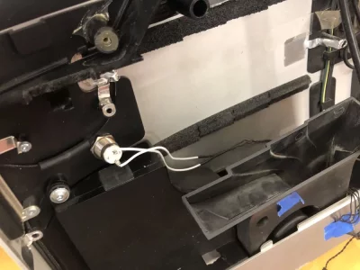

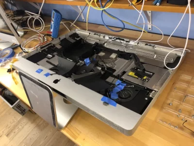

Ce weekend , nous (avec mon frère qui m'a beaucoup aidé) avons préféré installer un nouveau bouton poussoir car, après la "réparation" indiquée dans la vidéo, le problème peut quand même ressurgir. Pour ajouter un nouveau bouton poussoir , Il faut bien sur enlever l'écran et , malheureusement , il faut enlever la carte mère pour accéder à l'endroit où il est possible d'ajouter ce bouton.
De plus, comme on va percer le dos, nous avons enlever la carte alimentation et la carte backlight pour ne pas les abimer malencontreusement .
Voila donc l'iMac sans carte:

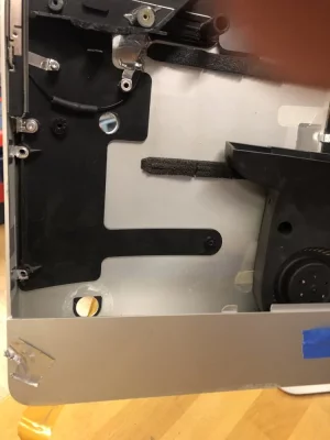

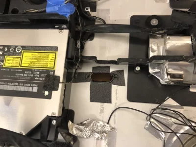

Voila l'endroit où il y a de la place pour percer un trou et ajouter un bouton poussoir:
Bien sur, pour le perçage, il faut protéger tout l'iMac avec plastique, etc... et aspirer quand on perce .

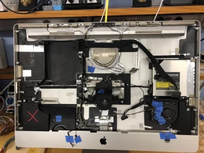

Voila ce que ça donne avec un ajout de cable électrique pour arriver au connecteur :

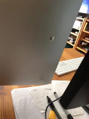

Voila de l'extérieur:

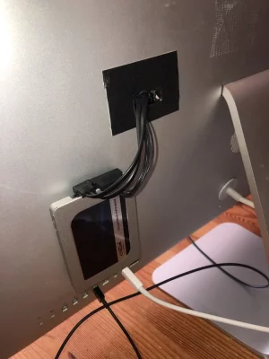

Comme toutes les cartes n'étaient plus là et comme c'est un iMac de test, on en a profité pour faire encore une découpe pour pouvoir changer facilement le disque SSD et faire facilement des tas d'essais des différents macOS :) :

Pourquoi ne pas avoir mis le bouton à l'emplacement de l'original.
Comme ça sur les photos on dirait que ça pourrait le faire.
Bonne idée le câble sata qui part en extérieur pour faire des tests même si c'est un peu roots là

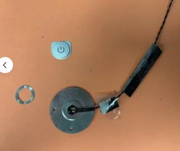

Il n'y a pas assez de place, il y a juste 2 ou 3 mm entre le fond du boitier du haut parleur gauche (en rouge sur la photo) et le dos de l'iMac. C'est d'ailleurs pour cette raison qu'Apple a du faire un bouton poussoir assez spécial (très peu d'épaisseur ) et qui tombe donc en panne ...
J'ai préféré utiliser un bon bouton poussoir :)
Voila les composants du bouton Apple, c'est souvent la petite coupelle/ rondelle trouée qui se déplace un peu et qui bloque le mécanisme:
Vu la taille en épaisseur du nouveau bouton et l'emplacement du bouton original sous le HP gauche, c'est à peu prêt le seul endroit où le placer ou aussi en plein milieu en haut de la caisse à côté de l’antenne WiFi.
Mais la réparation du bouton original est aussi très facile à réaliser (avec un peu de patience) et l'un des solutions pour ne plus avoir ce problème dans le futur est de carrément supprimer la rondelle sencée centrer le bouton poussoir.
Maintenant, quitte à massacrer un peu le boitier pour placer les disques à l'extérieur de la caisse, pourquoi ne pas en profiter pour sortir les câbles des deux disques tout en laissant le superDrive à sa place.
Enfin, pour mes différents tests de multiple SSD ou HDD ou de différents OS (différents macOS, Linux et Windows sur mes iMac, MacBook et MacMini), j'utilise un boitier Thunderbolt et USB3 à deux emplacements 2.5" / 3.5" qui me permet de booter aussi bien sur les disques internes que sur les disques externes sans avoir à percer le boitier (merci à l'utilitaire refind qui permet de choisir le disque de démarrage lors du boot sans passer par la touche Alt et de se souvenir de votre choix pour le boot suivant). Un tel boitier ne coûte qu'environ 100€ et offre pratiquement les mêmes débits que les disques internes.
Je me suis posé la question , bien sur, mais je n'en ai pas besoin, cet iMac me sert de test et est bidouillable sans aucun problème ;)
