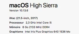

Quelle est le modèle d'iMac ? (Menu  / A propos de ce Mac)
Bonjour Yuls,
voici en pj
    22,6 KB · Affichages: 118

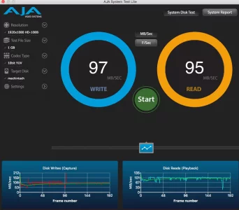

Pour ce qui est de la lenteur : ton iMac a des chances d'être doté d'un disque rotatif à 5400 tr/mn. Conséquence : le débit en lecture & écriture doit avoisiner les 50 Mo/s --> ce qui est insuffisant pour un OS récent comme High Sierra. Rien à voir avec la quantité de données donc.
- utilise ce lien : ☞AJA System Test Lite☜ qui va te permettre de télécharger le logiciel de mesure de débit (gratuit) AJA. Déplace le logiciel dans les Applications. Lance-le > laisse le paramétrage par défaut > et poste une capture montrant les 2 cercles de débits en lecture & écriture. On saura à quoi s'en tenir.​
Tu es à près de 100 Mo/s comme débit. C'est le débit normal d'un HDD rotatif à 7200 tr/mn (et pas celui d'un 5400 tr/mn). Ça devrait rendre possible l'usage de High Sierra en format jhfs+ (Mac OS étendu journalisé) classique. Mais tu aurais de forts ralentissements dès l'installation d'un des OS successeurs en format apfs.
- j'aurais peut-être un conseil à ce niveau. Si tu achetais un SSD 2,5" genre Crucial (le prix a beaucoup baissé) + un boîtier SATA => USB-3 pour disque 2,5" avec protocole UASP (type Storeva chez MacWay) => tu pourrais cloner ton disque interne sur l'externe et démarrer sur le SSD externe : tu aurais des débits de 400 Mo/s à 500 Mo/s soit un x4 ou x5 par rapport à ce que tu as actuellement.​
