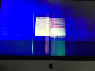

Je possède un IMac 27" i5 2,9GHz 8Go acheté le 13 juillet 2013.
Il marchait très bien jusqu'à ce que je parte en vacances il y a 15 jours, et à mon retour, en l'allumant un écran noir avec des bandes de couleurs verticales s'affiche directement. Je n'arrive ni à l'éteindre ni à l'ouvrir. Depuis hier les bandes ont bougé, une bande horizontale transparente laisse apparaitre la pomme, je vois désormais la fleche du curseur quand je passe dans la bande plus claire, mais toujours impossible de faire une action quelconque.La bande transparente bouge sans arrêt, s'éclaircissant et se fonçant, laissant apparaite plus ou moins la pomme et quelques nouvelles rayures verticales vertes...
D'après ce que j'ai vu sur le forum il devrait s'agir de la carte graphique, qu'en pensez vous svp? Que me conseillez vous dans ce cas? J'imagine qu'il n'y a pas d'autre alternative que d'aller chez un réparateur agréé?
Cela peut il être une autre panne?
Sniff, cela tombe toujours au mauvais moment... La loi des séries vous connaissez? Voiture, imprimante, livebox, ordinateuren 1 mois! Carton plein!
Merci d'avance pour tous vos conseils éclairés!!!
ça a l'air d'une panne de la carte graphique. tenir le bouton jusque au redémarrage de la machine, pour voir si ça change de comportement.
En effet cela ne change rien... L'écran de rallume avec des bandes et je ne peux cliquer sur rien, je ne vois pas la fenêtre d'identifiant...
Merci beaucoup jeanjd63! J 'ai pu faire les test avec Apple Hardware Test (pour les ordinateurs mis en vente avant juin 2013), et la réponse est Aucun problème n'a été détecté!
Qu'en pensez vous ?

Vénérable Sage Jeanjd63, qu'est ce que reset SMC svp? :wideyed:
Le Test étendu ne détecte aucun problème non plus.
Reset SMC effectué, aucun changement, encore une évolution de l'affichage (rayures plus larges) et l'image du Apple Test Hardware se superpose avec la pomme...
Reset nvram effectué, toujours le même affichage.
Démarrage sans échec fait, ce qui est étrange c'est qu'une fenêtre apparaît et me dit qu'il n'y a pas de souris ni clavier branché, puis l'écran redevient comme précédemment, il ne retrouve néanmoins pas son aspect initial normal.
Je ne vois pas trop que faire.
En dernier recours, démarre en mode recovery (cm+r lors du boot) puis tu demandes la réinstallation du système.
Tes données et programmes ne seront pas touchés.
Est-ce qu'avec un autre Mac en mode cible... https://support.apple.com/fr-fr/HT201462 ...tu peux voir le contenu du disque dur interne de ton iMac ? Si oui et si la fluidité est rapide, il y a de fortes chances que ce soit la puce ou carte graphique qui soit bien HS.
