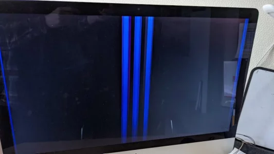

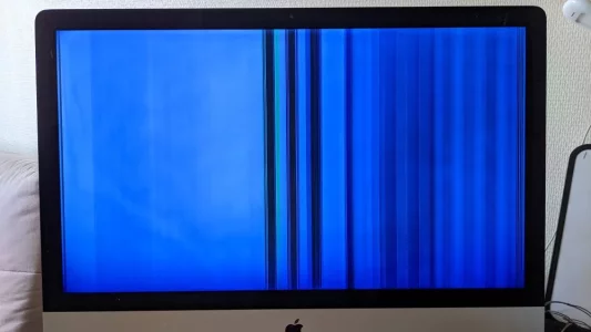

Bonjour, je déterre ce vieux sujet, il m'arrive exactement la même chose sur mon iMac 27" 2013. Mais dans mon cas je ne parviens a avoir aucune fenêtre qui apparaît en essayant de lancer le diagnostic au démarrage. Juste cet écran noir avec des bandes bleus qui varie parfois.
Finalement s'agissait-il d'un problème d'écran ou carte graphique ?

Branche ton iMac sur un écran externe.
Si sur l'écran externe l'affichage est toujours aussi moche, alors le problème vient de la carte graphique.
Par contre, si l'affichage est normal sur l'écran externe, le problème vient de l'écran ou bien de la nappe reliant l'écran à la carte mère.
Merci pour cette réponse. Je n'ai pas possibilité d'essayer , je n'ai pas d'autre écran. Selon le cas, ça serait réparable ou vendable en l'état ?

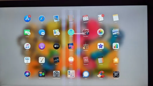

Pour information, aujourd'hui mon iMac a bien voulu démarrer, hier j'ai fait plusieurs tentatives dans la journée infructueuses.
Ce matin j'essaye, j'ai de nouveau l'écran noir avec les bandes bleues, et quelques minutes plus tard l'écran de login est apparu, pour l'instant ça fonctionne mais avec 3 grosses bandes au milieu de l'écran.

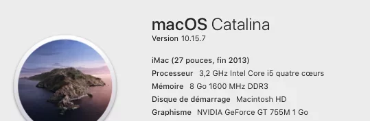

Comme il est fonctionnel, depuis le Bureau que dis /A propos de ce Mac, fais une photo. C'est histoire de voir si tu as une puce ou carte graphique dédiée.
Si tu as une carte graphique dédiée, l'affichage sera normal sur un écran externe. Si c'est une puce graphique, comme celle-ci est soudée sur la carte mère, l'affichage sera identique sur un écran externe et c'est irréparable, il faut changer la carte mère.
Ton iMac étant de 2013, aucun Apple Store ne le prendra en charge pour la moindre réparation. Mais, mais, mais, la messe n'est pas forcément dite, une grosse lecture ici... https://forums.macg.co/threads/avis...la-cg-a-ete-pris-en-charge-par-apple.1303396/ ...mais si tu suis le protocole pour une demande, il te faudra impérativement faire tester ton iMac dans un Apple Store avec un rapport mentionnant noir sur blanc ce problème graphique.
Pour moi, tu devrais tenter cette alternative, tu ne risques rien, la seule chose est que pour le moment ton iMac restera en l'état, c'est irréparable surtout s'il y a une puce graphique.

Il s'agit d'un iMac avec une carte graphique NVIDIA GeForce GT 755M 1 Go
