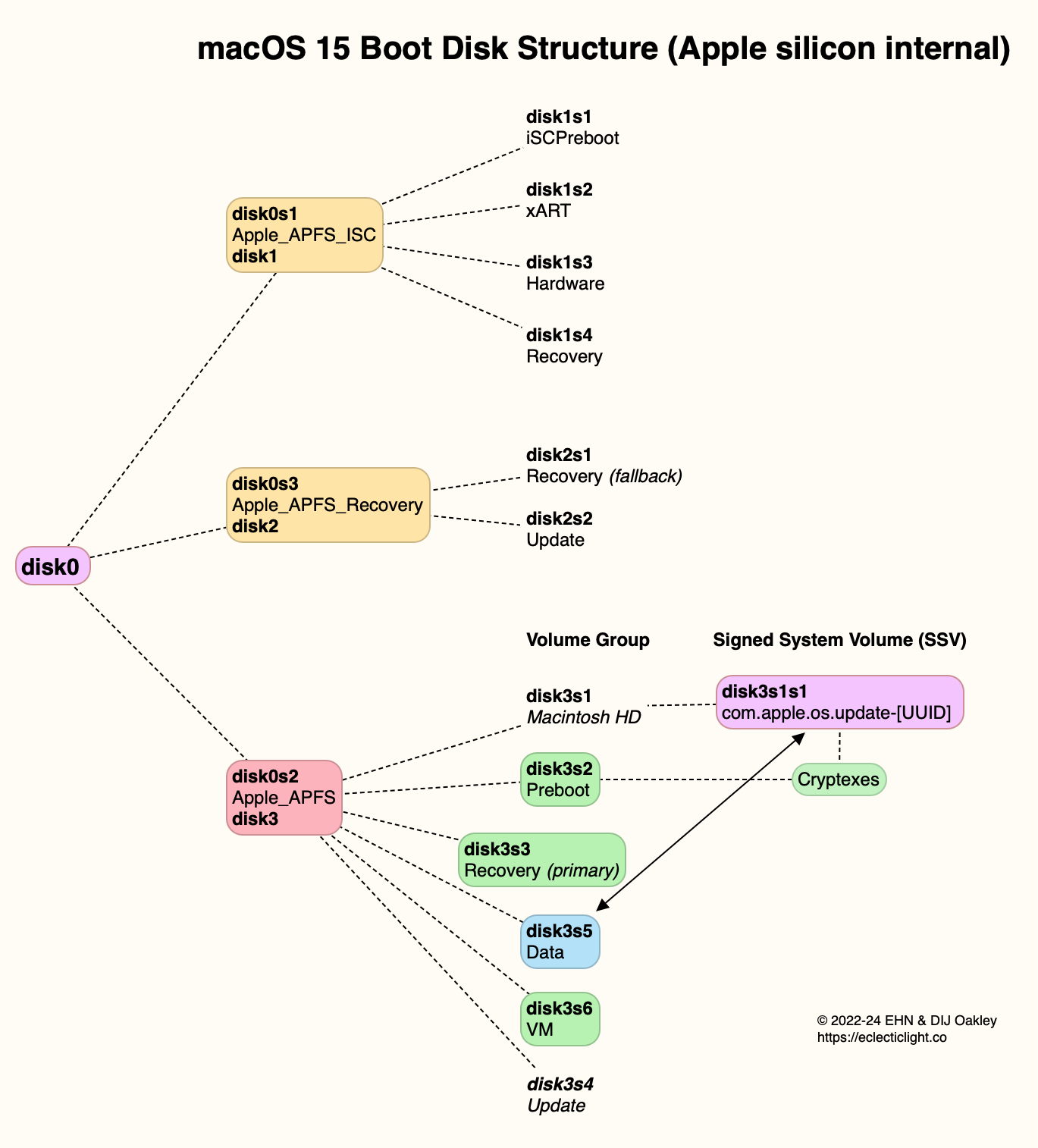

Il est tout à fait possible d'installer macOS sur un support externe et de démarrer dessus au quotidien (en l'absence de problème sur le Mac) :
Le problème se pose effectivement en cas de problème sur le support interne, qui peut empêcher le Mac de démarrer sur le support externe, pour des raisons de sécurité qui complexifient les étapes de démarrage des Mac Silicon :
