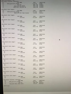

Je suis parvenu a me procurer un DD vierge, en revanche je ne suis pas sur de savoir la manipulation pour copier les 1To dans ce nouveau disque depuis l’utilitaire de disque.
Alors attache le DDE au Mac. Puis relance le Terminal (barre de menus supérieure > menu : Utilitaires). Passe la commande :
diskutil list
  • et poste le tableau des disques dans une fenêtre de code comme tu avais déjà fait.
Je me permets de poster un photo je ne peux plus me connecter à mon reseau Wifi il me demande de saisir exactement 64 caractere hexadecimale.
    1,4 Mo · Affichages: 164

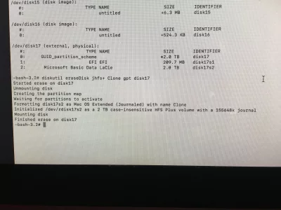

Je vois le DDE comme disk17. Passe la commande :
diskutil eraseDisk jhfs+ Clone gpt disk17
  • respecte tous les espaces libres
  • la commande reparamètre le disque (table GPT > format jhfs+ > nom de volume Clone)
Poste l'affichage retourné.
Parfait.

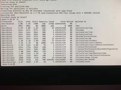

Avant de lancer le clonage > passe encore cette commande informative :
df -H
  • qui mesure l'occupation de tous les volumes montés
Poste le tableau. C'est une façon de vérifier si les 2 volumes (source et destination) --> sont bien actuellement montés.
