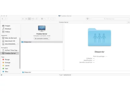

Dans l’arborescence, Freebox serveur, disque dur, et au lieu d’avoir les fichiers, j’ai l’image d’un dossier, en dessous disque dur,
Point de partage----
Création----
Modification---
Dernière ouverture---

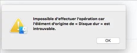

Et si je clique sur disque j’ai le message suivant :
Impossible d’effectuer l’opération car l’élément d’origine de « Disque dur » est introuvable.

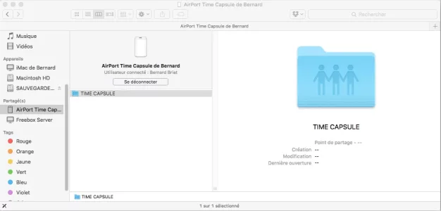

J’ai le même problème avec une time capsule reliée a Freebox en Ethernet, pourtant bien reconnue par l’utilitaire air port.

Ce que je veux faire c'est accéder depuis mon iMac aux fichiers de ma freebox et de ma time capsule que j'utilise en disque dur externe.
ci joint image de mon finder pour la time capsule et freebox.
Je viens d'emprunter un Pc sous windows 7, et j'ai bien accès aux fichiers de la freebox, je n'ai pas encore réussi avec la time capsule.
Pourtant ma freebox et time capsule sont bien reconnus par l'imac !!

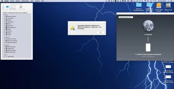

Chez moi sous Sierra, j'y accède de plusieurs façons. Notamment avec Cmd-Maj-K.
Essaie ceci :
Dans Préférences Finder, coche tous les éléments de l'item 'Partagés', et surtout Ordinateurs Bonjour.
Regarde la capture d'écran jointe, dans la barre latérale d'un dossier, tu devrais alors voir dans la colonne de gauche d'un dossier l'icône de Freebox.
La sélection de cet item fait apparaître le dossier DD de la Freebox dans la fenêtre. Et un double clic sur ce dossier fait apparaître le disque dur dans le Finder et ouvre les dossiers dans la fenêtre.

Bonjour, et merci
J'ai vérifié les préférences du Finder, les ordinateurs bonjour sont bien cochés.
Mes icônes freebox et time capsules apparaissent bien dans le volet gauche.
LEs disques durs apparaissent bien aussi.

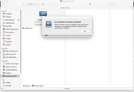

Si je fais smb://mafreebox.freebox.fr
j'ai un message
Si je clique sur le disque dur j'ai un autre message

Hum. Je crains que ce ne soit encore un de ces problèmes de gestion des protocoles SMB/CIFS par macOS, problèmes dont on ne voit pas forcément le bout...

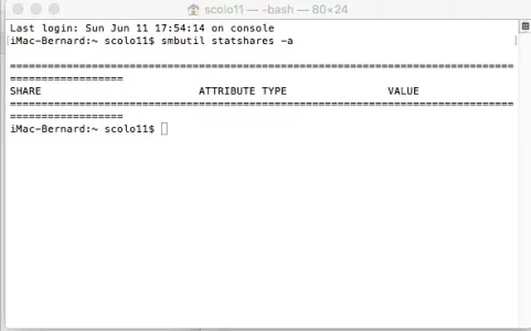

Il y a peut-être un problème dans la version du protocole utilisé : histoire de s'assurer de ce point, il faudrait regarder ce que propose la FreeBox.
Normalement, quand le volume est monté, tu dois avoir quelques informations en tapant la commande suivante dans Terminal :
smbutil statshares -a
Dans ton post initial, tu sembles indiquer que ça a fonctionné : est-ce que tu aurais une idée de ce qui s'est passé entre le moment où ça a marché et celui où tu constaté que ça ne fonctionnait plus ? Une mise à jour logicielle, l'ajout d'un logiciel particulier (macOS Server, une version personnelle de Samba), une mise à jour logicielle de la FreeBox, un changement de FreeBox ?

Je mets la copie d'écran de terminal.

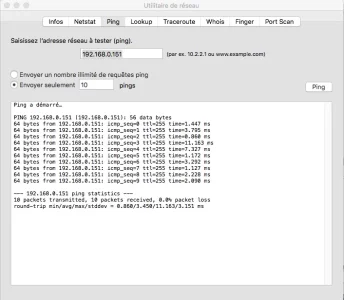

Plus je cherche, moins je trouve.

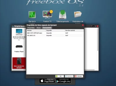

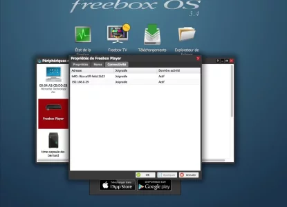

J'ai fais un ping sur l'adresse ip de la freebox et de la time capsule, tout est connecté !
