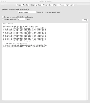

Et un ping sur la freeboxC'est fait:
Et voila l'image écran
A priori la freebox a l'adresse ip

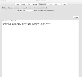

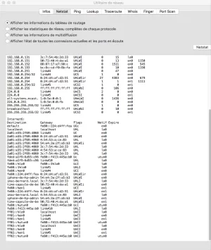

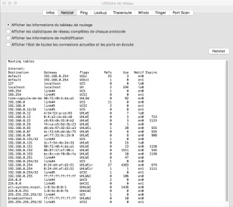

J'ai essayé cela aussi; tableau de routageje viens de faire aussi un trace route si cela peut vous aider

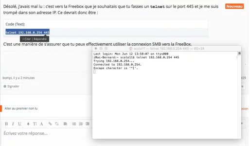

telnet 192.168.0.254 445
	Et voilaDésolé, j'avais mal lu : c'est vers la Freebox que je souhaitais que tu fasses un telnet sur le port 445 et je me suis trompé dans son adresse IP. Ce devrait donc être :
C'est une manière de s'assurer que tu peux effectivement utiliser la connexion SMB vers la FreeBox.Bloc de code:telnet 192.168.0.254 445

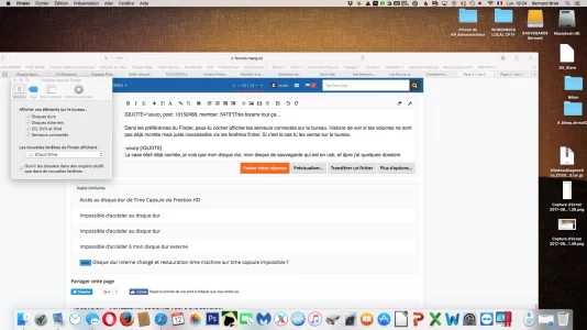

La case était déjà cochée, je vois que mon disque dur, mon disque de sauvegarde qui est en usb, et après j'ai quelques dossiersTrès bizarre tout ça...
Dans les préférences du Finder, peux-tu cocher afficher les serveurs connectés sur le bureau. Histoire de voir si tes volumes ne sont pas déjà montés mais juste inaccessible via les fenêtres finder. Si c'est le cas tu les verras sur le bureau

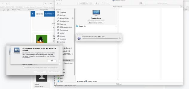

il m'ouvre la boite de dialogue avec le choix invité ou utilisateur référencé c'est celle que j'ai choisie.
il ouvre une autre boite avec échec de la connection,La version du serveur auprès duquel vous essayez de vous connecter n’est pas prise en charge. Veuillez contacter votre administrateur système pour résoudre le problème.
