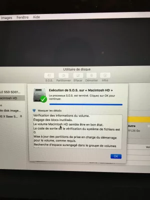

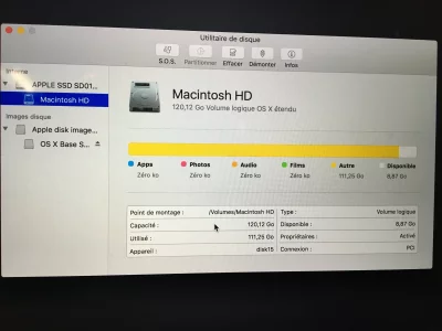

=> peux-tu poster ici le retour de cette commande de vérification / réparation à la fois du dispositif CoreStorage et du système de fichiers gérant les données du volume ?

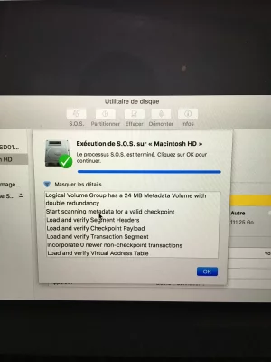

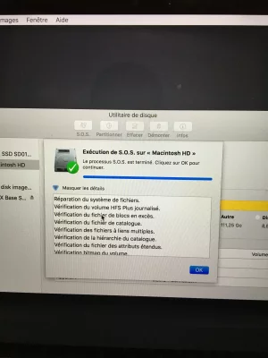

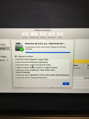

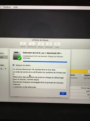

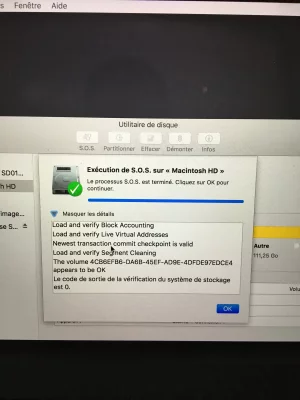

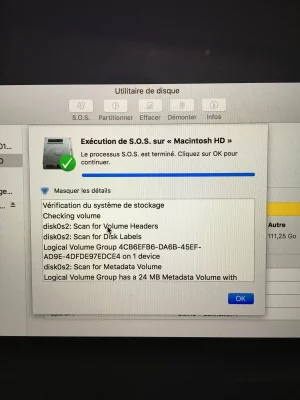

Voici ce que je peux te montrer (est ce bien cela que tu demandes ?) après la manipulation demandée.
    727,2 KB · Affichages: 249
    1,3 Mo · Affichages: 343
    990,5 KB · Affichages: 160
    928,8 KB · Affichages: 139
    855,9 KB · Affichages: 159

Bel effort de captures d'écran ! -:up:
Alors tout paraît correct :
  • pas d'erreurs en ce qui concerne le CoreStorage (code de sortie = 0 - comme zéro erreur)
  • pas d'erreurs en ce qui concerne le système de fichiers (code de sortie = 0).
  • espace libre disponible dans le volume Macintosh HD : 8,87 Go --> tu n'es pas bloquée.

Petite question, je m'en excuse par avance:
Dans un élan de désespoir, avant de poster sur ce forum j'ai demander une assistance Apple et ils m'ont appelés tout à l'heure.
Leur manip consiste simplement à installer le système sur un DDE et à télécharger le contenu du mac dessus une fois celui ci installé. Puis ensuite de réinstaller Mac OS sur le disque dur interne cette fois.
Quelle est à ton avis la meilleure des manipulations pour ne pas perdre de données ?
Je pense que le procédé d'installer sur un DDE est le "dernier recours".
Ce que j'envisage est d'abord une tentative de ré-installation en interne (non-destructrice de tes données) = dans le volume Macintosh HD débarrassé des 2 dossiers d'install conflictuels et libéré de la taille de la sleepimage qui est un fichier volumineux dispensable.
S'il y a alors assez de place dans le volume > ça pourrait le faire directement.
Suis les manœuvres décrites > poste le résultat de la commande :
df -H
et on verra où on en est.

Je ne sais pas si cela était normal mais je n'avais rien de particulier qui s'affichait après avoir entré les commandes.
En tous les cas voici le tableau obtenu à la fin:

/dev/disk15    120G   105G    15G    88% 25644145 3682157   87%   /Volumes/Macintosh HD
-bash-3.2#
Bon : tu as 15 Go de libres au compteur dans ton volume Macintosh HD --> ça s'est étoffé.
Je te propose de poster encore le retour de la commande :
ls /Volumes/"Macintosh HD"
--> histoire de re-vérifier la liste des dossiers présents à la racine du volume => et puis : banzaï ! -

Dans le fenêtre des 4 Utilitaires --> tente l'option : "Réinstaller OS X (macOS)" à destination du volume Macintosh HD :
=> s'il y a assez d'espace libre dans le volume actuel > cela pourrait restaurer le Système et te permettre de ré-ouvrir ta session.
