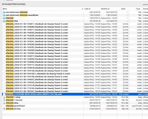

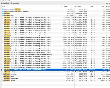

alors je ne sais pas si j'ai bien fait la recherche, mais je ne trouve qu'un fichier plist. et je ne sais même pas si je peux/dois l'effacer, je joins une capture d'écran. Et j'ai aussi trouvé ce fichier : com.bitorrent.utweb.plist. J'efface ces deux fichiers ? Au point où j'en suis…
    345 KB · Affichages: 290
Tu peux les virer sans état d'âme. Tu peux aussi virer tous les .crash, ça encombre.
