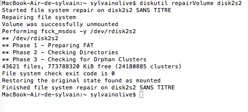

J'ai donc suivi les super conseils de @macomaniac mais j'ai un résultat différent a partir de la commande diskutil repairVolume disk2s2.
Je m'attend également a un DDE HS et donc j'essaierai de récupérer les données dans ce cas.
Mais au cas ou voici le résultats des diverses commandes :
Si vous pouviez me guider pour les dernières tentatives stp...

La vérification / réparation que tu as faite du système de fichiers jhfs+ (formateur du volume sur la partition) -->
- a montré une corruption (= erreurs graves irréparables) du catalogue B-tree = composant qui gère l'accès en lecture > édition > ajout > suppression => au fichiers terminaux du volume. Conséquence : le volume ne peut pas être monté par le kernel (le noyau du Système démarré). Càd. qu'un point d'accès aux fichiers du volume => ne peut pas être ouvert dans un espace de répertoire du volume démarré. Les fichiers du volume sont donc inaccessibles.​
  • ce n'est pas le DDE qui est HS - en tant que disque physique. C'est le système de fichiers formateur du volume STORITE320 sur la partition principale du disque => qui est HS. Panne logicielle donc - non matérielle. Un reformatage de la partition remontera un volume neuf fonctionnel > par effacement du système de fichiers corrompu & son remplacement par un neuf valide.
Si tu as des données à récupérer sur ce disque --> seul un logiciel de récupération de données pourra l'effectuer. En scannant les blocs de la partition sans recours au système de fichiers comme moyen de présentation des fichiers > et en identififant des fichiers inscrits sur ces blocs.
