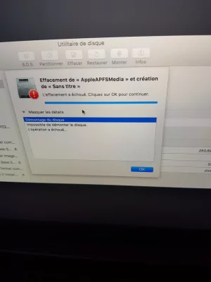

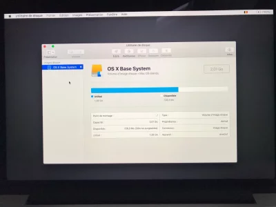

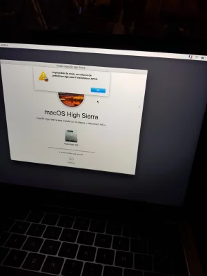

Voilà je suis dans une galère pas possible. Je possède un MacBook Pro late 2015 13 pouces qui tournait sous Sierra. J'ai décidée de faire la mise à jour vers High Sierra, et catastrophe, la plupart de mes fichiers étaient corrompus... (Exemple mon dossier "documents" de 60GO, et quand je l'ouvrais, rien n'était visible. Par contre en faisant un copier coller vers un disque dur externe, il reconnaissait l'ensemble des fichiers.
Suite à cette mésaventure, je décide de faire un backup de mes documents et une clean Install (ça fait toujours du bien :-D).
J'ai donc redémarré avec shift + CMD + R pour accéder à disque utilitaire et formater le disque en APFS.
Impossible d'installer High Sierra, j'avais un message à la fin de l'installation comme quoi il ne pouvait pas en faire un disque de prédémarrage...
J'ai donc décidé de supprimer le volume dans disque utilitaire pour refaire un formatage super propre.
Et la du coup, je n'ai plus aucun volume sauf la partition ""OS X BASE SYSTEM"...
Et je ne peux pas rajouter de volume, je suis donc complètement bloquée...
J'avais à l'époque installé Boot Camp, que j'ai supprimé, mais j'ai l'impression qu'il reste des résidus car le mac démarre sur l'écran de windows 10 en réclamant un fichier EFIwindowsmount.
Est ce que quelqu'un a une idée de ce que je dois faire ? Est ce qu'il est possible de complètement formater le disque dur et de supprimer la partition OSX base system ?
J'ai peur de faire une bêtise et de ne plus du tout avoir accès au menu "Utilitaire Mac OS X". D'un autre côté, je me demande comment on fait quand on place un tout nouveau disque dur dedans...
Grand merci pour votre aide !!

Salut
Tu démarres en mode Recovery (cmd+alt+r lors du boot).
Tu cliques sur Utilitaires dans le menu du haut puis sur Terminal.
Dans le Terminal tu tapes la commande :
diskutil list
et tu fais un copier du résultat.
Tu quittes le terminal puis dans le menu à 4 choix, tu cliques sur "Obtenir de l'aide"
Là tu ouvres un navigateur et tu peux te connecter au forum macg pour faire un coller du résultat ci-dessus, de préférence entre balises Code :
code-jpeg.113137
Et tu colles les résultats.

Merci beaucoup Jean pour ta réponse, voilà ce que cela donne :
Encore merci !
-bash-3.2# diskutil list

Donc tu vas démarrer en mode Internet Recovery (cmd+alt+maj+r) puis dans le terminal tu vas taper la commande :
diskutil erasedisk jhfs+ "Macintosh HD" gpt disk0
Ceci fait, tu redémarres, toujours en mode Recovery Internet (cmd+alt+Maj+r) et tu demandes la réinstallation du système sur "Macintosh HD".
Tu vas te retrouver avec le système originel du Mac.
Ceci fait, tu pourras tenter de mettre à jour vers High Sierra.

Super merci beaucoup Jean tu viens de sauver mon MacBook Pro ! J'ai suivi tes conseils à la lettre et je suis entrain de le réinstaller sur la partition fraichement créée avec le internet recovery.
Encore merci et bonne fin de soirée !
Voilà je suis dedans et mes documents sont copiés sur le disque :)
Encore merci Jean pour ta réactivité, ton savoir faire. Et en + j'ai appris quelque chose de vraiment intéressant !
Bonne soirée et encore merci !
