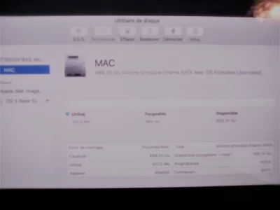

voilà ce que j'ai sur l 'utilitaire de disque, désolée pour la qualité mais photos prises avec mon tél4.webp 1.webp 1.webp 3.webp
