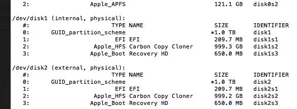

Cela fait deux-trois jours que je tourne en rond après une tentative ratée d'installer Mojave (je suis sur un Mac de 2014 avec High Sierra). Le résultat a été après redémarrage un bel écran noir avec un dossier tout moche qui clignotait au milieu avec un point d'interrogation.
J'ai cherché, cherché comment me sortir de cette galère - notamment en consultant vos conseils - mais rien n'y fait. Ce matin j'ai décidé de copier mon clone (sur un DDE) sur le disque dur mais il semble que le clone ait pris la place du disque dur. Je suis donc au fond d'une impasse peu éclairée.
Voici ce que donne un "diskutil list", c'est formidable.
J'attends vos lumières car chez moi c'est tout sombre. Merci d'avance.

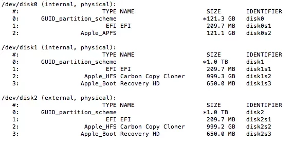

J'ai essayé de faire en effet la manip inverse ce qui est la logique même sauf que le système ne me propose pas le disque dur ou Hard Drive en français pour destination

Tu possèdes un iMac avec 2 disques internes : un SSD de 121 Go & un HDD de 1 To. Ces 2 disques sont faits en principe pour être associés logiciellement par leurs partitions principales selon un procédé dit Fusion Drive (impliquant une architecture CoreStorage). Un Fusion Drive CoreStorage se trouve automatiquement converti à l'installation de Mojave en un Fusion Style APFS.
En ce qui te concerne > le Fusion Drive CoreStorage originel a été cassé > ce qui a désolidarisé les 2 disques -->
  • sur l'actuel SSD > la partition principale a été convertie au type APFS > mais n'exporte pas de Conteneur apfs recelant au moins un volume --> conséquence : le SSD est actuellement stérilisé et ne sert plus à rien - ce qui est un manque à gagner certain.
  • sur l'actuel HDD > tu as cloné ton clone du DDE --> dans un volume intitulé Carbon Copy Cloner de format classique = jhfs+ (Mac OS étendu journalisé). L'OS High Sierra qui doit être installé dans ce volume fonctionne sur un disque à plateau et doit être très ralenti.
Conséquences : il faut que tu redémarres sur ton clone (DDE) > que tu réinitialises les 2 disques internes > et que tu recrées l'assocation logicielle Fusion Drive de type CoreStorage. Ensuite > que tu clones ton clone dans le volume exporté par le nouveau Fusion Drive. Enfin > que tu passes à Mojave qui opérera la conversion à l'APFS Fusion Style.

Dans les multiples choses que j'ai tentées, j'ai voulu réinstaller Mojave à partir de l'internet mais me suis retrouvée le bec dans l'eau car le système ne retouve pas Je joins en photos les différentes étapes de ma déconfiture.
Votre solution me semble élégante.
Bien sûr que je souhaite sortir de cette impasse et vous remercie de votre main tendue.
Première image :
Deuxième image après tentative de réinstaller Mojave - pas de disque proposé :

Merci Macomaniac. Voici ce que donne diskutil list :
diskutil list
   2:                 Apple_APFS                         121.1 GB   disk0s2
   0:      GUID_partition_scheme                        *1.0 TB     disk1
   2:                  Apple_HFS Clone par CCC           999.3 GB   disk1s2
   3:                 Apple_Boot Recovery HD             650.0 MB   disk1s3
Et voici ce que donnent les infos d'Utilitaire de disque pour Apple HDD et APPLE SSD - si cela peut aider...:
