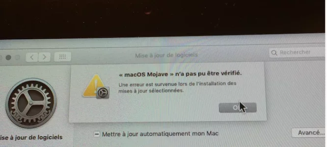

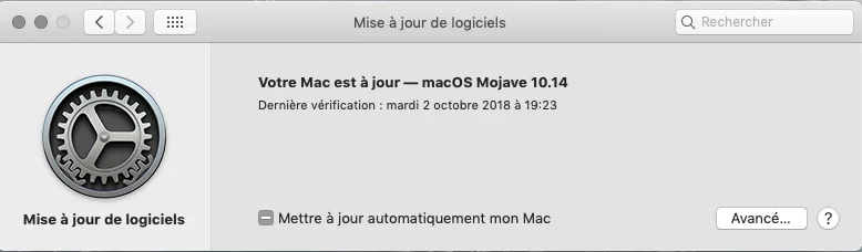

Eh bien non, ce n'est pas fait. La lumière s'éteint à nouveau : l'installeur ne m'a pas proposé d'installer Mojave sur le disque dur externe alors qu'il était branché. Peut-être devrai-je le formater afin qu'il soit tout neuf pour recevoir Mojave ? C'est ce que je ferai demain.
Voici ci-dessous deux captures d'écran.
Bonne soirée Macomaniac.

Il faut que tu lances l'application AppStore (le A blanc dans un cercle bleu du Dock) > et que tu télécharges un installateur de Mojave à partir du site de l'AppStore. Pas en passant par le panneau : Mise à jour de logiciels.
