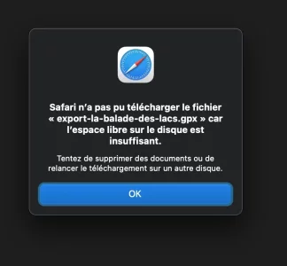

Je remonte un peu ce sujet car j'ai un souci similaire... & après plusieurs heures , je n'ai trouvé aucune infos nulle part...
J'ai pourtant 500Go de dispo, J'ai modifié le dossier a maintes reprises, et même sur des unités de stockage externe.... Impossible que Safari ne me télécharge quoi que ce soit...
C'est particulièrement fâcheux...
Est-ce qu'il y a une solution au problème?

Oui…. & j’ai bien vérifié …
J’ai Changé de destination. J’ai choisi une Clé usb , deux disque externe différents, d’autres dossiers ici et là dans l’interne …
Rien n’y fait . On dirait que le souci viens de permissions sur safari même. & non pas dans les dossiers.
Sauf qu’on peut de moins en moins trifouiller… Je pensais trouver une solution en effaçant Safari et en le réinstallant .
Mais les app sont en natif . Et je n’ai pas de solution trouvée . Ou alors je tombe sur des sujets clos donc les réponses sont très évasives et cela ne solutionne rien…
A noter que sur Chrome cela fonctionne… quel qu’en soit le dossier

Alors je l’ai vu celui ci…
& d'autres également . Ou ça parlais de l’espacé purgeable … Je me suis amusé avec le terminal , à supprimer les instantanés locaux … avec 9,24go de purgeable je suis passé De 412go a 420gi disponible sur le Macintosh HD ….
Mais ça n’a rien changé !
