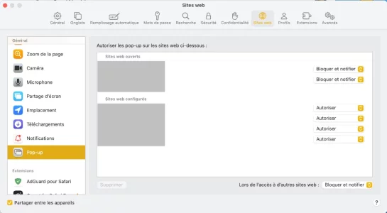

Bonsoir,
Il se peut également que les Pop Up soient refusés sur votre navigateur.
Pour Safari, Choisissez Safari > Réglages (ou Préférences) dans la barre des menus. Sous l'onglet Sites web, vous pouvez configurer l'autorisation ou le blocage de certains pop-up ou tous les pop-up

Merci Guytoon (milarésolsimi). C'est déjà fait. Pour l'instant, je peux au moins imprimer la page affichée puis faire un scan à envoyer à mon cabinet comptable...
