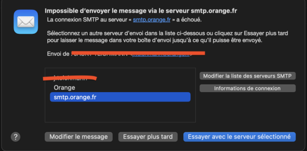

Je viens de changer de mdp sur orange.fr , et j'ai changé les mdp dans Mail (macOS 13.5) mais depuis impossible d'envoyer un message (ça me dit impossible d e se connecter au serveur smtp.orange.fr). Est ce vrai qu'il y a un mdp pour aller sur mon espace client et un pour ma messagerie ? J'ai essayé d'envoyer des message depuis 2ième iMac , il me dit pareil (alors que j'ai rien changé)
sur ma tablette idem
M e r c i

Ça y est , ça remarche (avec l'aide d'une technicienne d'Orange), mais j'ai perdu mes mails , car j'ai du supprimer mon compte
Et je doit (peut être) faire pareil pour mes 2 autres compte
Oui , c'est la technicienne qui me la demandé
et quand j'ai recréer mon compte je suis passé en imap.orange.fr
