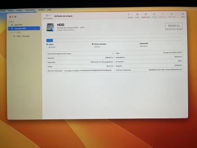

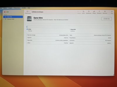

j'ai réussi a installer ventura, c'est le seul possible , le précédent propriétaire était sous ventura ! la question que je me pose maintenant c'est que j'ai 2 partitions ( déja présente avant l'installation de Ventura) , une de 1To et l'autre de 27,99 Go ! pourquoi ? et je n'ai pu installer Ventura que sur la grosse partition, l'autre , pourquoi est elle là , il est ecrit dans sa description: volume physique interne PCI-express !!!!
Avant d'installer Ventura il aurait fallu effacer tout le disque... Si tu sélectionnes ce volume peux tu l'effacer ?
ps c'est peut être un SSD d'un Fusion Drive ?
J'ai essayé d'effacer tout le disque mais ce n'était pas possible, il refusait.
c'est un fusion drive mais je ne sais pas si le DD de 1To est mécanique ou SSD !

Très probablement à plateaux!
parce qu'un Fusion Drive c'est la concaténation de 2 disques.
un petit SSD de 28Go sur lequel l'OS est installé et un disque à plateaux de 1To.
le Fusion Drive fait qu'on ne voit qu'un seul disque et c'est macOS qui gère où mettre les fichiers.
là tu as cassé le Fusion Drive, donc tu vois les 2 disques.
tu peux le refaire en suivant ce guide :
