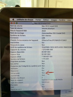

J'ai formaté le disque dur de mon macbook core2duo en voulant réinstaller Snow Leopard.
Voici le detail de mon post reddit :
Je ne peux pas poster les photos ici (je suis avec le navigateur dans le mode de recuperation)
J'ai l'impression que je ne peux rien faire, impossible d'installer SL et impossible de réinstaller El Capitan
Des idées pour débloquer la situation ?
edit : j’ai regardé les infos de ma clé USB et elle ne prend pas en charge le démarrage (voir pj)
Merci d'avance

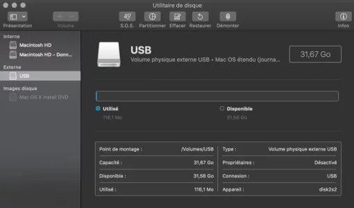

J'ai un autre Mac sous Catalina, lorsque j'essaye de suivre les étapes voici ce qui s'affiche : sudo: /Applications/Install OS X El Capitan.app/Contents/Resources/createinstallmedia: command not found (ma clé s'appelle "USB")
j'ai essayé :
- sudo /Applications/Install\ OS\ X\ El\ Capitan.app/Contents/Resources/createinstallmedia --volume /Volumes/USB
- sudo /Applications/Install\ OS\ X\ El\ Capitan.app/Contents/Resources/createinstallmedia --volume /Volumes/USB --applicationpath /Applications/Install\ OS\ X\ El\ Capitan.app
- sudo /Applications/Install\ macOS\ El\ Capitan.app/Contents/Resources/createinstallmedia --volume /Volumes/USB
Dans tout les cas j'ai le message : command not found
Dans ton cas de figure, la bonne ligne de commande est celle-ci...

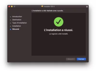

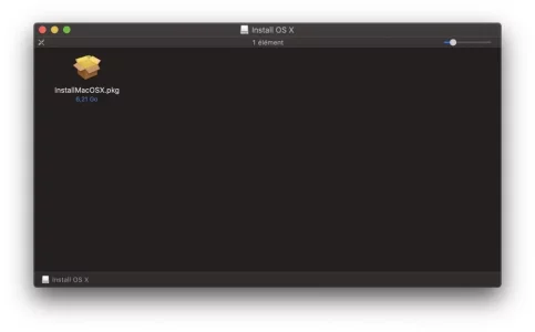

Le fichier téléchargé de OS X El Capitan a une extension .dmg, il faut faire un double-clic dessus...
...dans la nouvelle fenêtre un double-clic sur le fichier .pkg, une fenêtre de décompression s'ouvrira, on accepte, il y aura une fenêtre indiquant la réussite et le fichier se trouvera bien dans le dossier Applications.

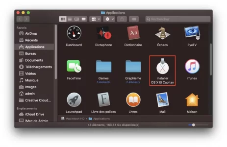

Tu peux faire une capture d'cran des informations du fichier Install OS X El Capitan.app ?
(Tu ouvres le dossier Applications, tu cherches Install OS X El Capitan.app, puis clic droit et Lire les informations)
Réactions: boris.ca

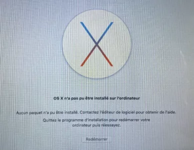

Bon, je retire ce que j’ai dit. Ça ne fonctionne toujours pas :(
Il a bien téléchargé El Capitan auprès d’Apple, mais ça foire pendant l’installation :
Avant de lancer l'installation, dans la fenêtre avec les 4 outils, dans la barre de menu en haut, un clic sur Utilitaires et tu sélectionnes le Terminal...
...dans la fenêtre noire tu taperas cette commande...
date 0115200016
...en validant avec la touche Entrée. Tu quittes le Terminal et tu recommences l'installation.
Réactions: boris.ca
