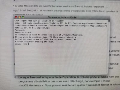

Bonjour
J'ai suici le lien et je pense que j'ai bien suivi le déroulé.
Par contre, a la création de la clef, la ligne de commande passe, mais j'ai immédiatement une erreur sur l'effacement de la clef.
Failed to start erasing the key... Error (-9999, 0)
Et là coincé.
C'est un souci de clef ou j'ai raté un truc ?
Merci par avance
Jm

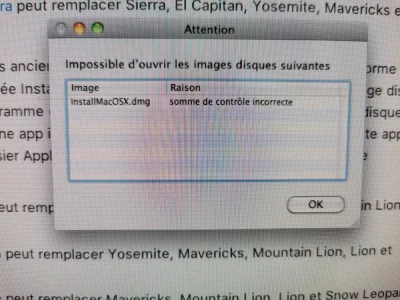

1/ quelqu'un peut me dire pourquoi la version el capitan récupérée sur le site officiel de Apple ne passe pas la verif?
2/ je confirme que createinstallmedia ne marche pas sur snow leopard
3/ je suis passé par cette méthode Make a bootable El Capitan drive from Snow Leopard - pomme - fanpop
Ca fait bien une clef bootable, avec el capitan dessus. mais plantage a l'install. avec un b eau log de 5 pages cryptiques
4/ je tente Create OS X El Capitan USB bootable drive.
je vous tiens informé de la suite, mais le point 1 me laisse dans un perplexité sans fond.
Tu ne veux pas mettre une photo ou une capture d'écran du message d'erreur ?
Comme on dit, un dessin vaut mille mots, et parfois ça parle plus de voir le message que d'en entendre parler.

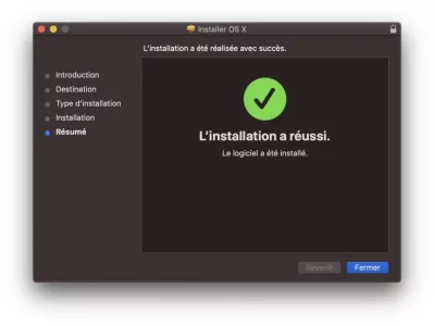

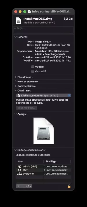

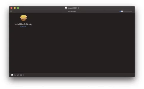

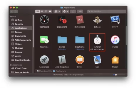

Parce que par défaut, une fois démarré depuis la clé USB, il faut lancer le Terminal et changer la date en tapant...
date 0115151516
...qui changera la date au 15 janvier à 15:15 de l'année 2016. Ensuite la bonne création d'une clé USB est bien en suivant le lien officiel de la réponse #2 et il faut utiliser pour être tranquille une clé USB 3.0 d'une taille de 16 Go. La sécurité est de la formater au préalable en sélectionnant Mac OS étendu (journalisé) et impérativement en sélectionnant Table de partition GUID. Ne pas utiliser une clé USB 2.0 !
Le fichier téléchargé à une extension .dmg et c'est normal, un double-clic dessus ouvrira une nouvelle fenêtre avec un fichier .pkg, un double-clic sur le fichier .pkg lancera, non pas une installation, mais une décompression dans le dossier Applications...
...ce n'est qu'à ce stade que tu peux créer réellement une clé USB d'installation en suivant le protocole officiel de chez Apple.

4/ double clic sur installmacosx.dmg => verification => somme de controle incorrecte
5/ retour à la date du jour, relancer telechargement depuis le site Apple
6/ double clic sur installmacosx.dmg => verification => somme de controle incorrecte
Donc avant même d'aller plus loin, il y a un os.
Je peux toujours ignorer la verif, mais j'avoue que je suis toujours pour le moment perplexe.... Fichier téléchargé depuis le site d'apple (et sur plusieurs machines etc...), donc il est bien

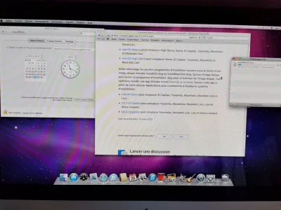

Bonsoir anthony
Merci pour la confirmation.
entre temps, j'ai téléchargé sur le Imac via safari, Yosemite.
Ouvert le dmg, lancé le Pkg qui m'a installé l'app qui va bien.
Clic dessus, ok ok ok et ca se lance
et pan, comme d'hab le bon vieux message que je en peux pas utiliser cette image car le système ne peut pas verifier cette copie etc...
ca plante à la date actuelle, au premier janvier 2016, au 25 oct 2014 (la date de l'installer est au 19 oct 2014)
j'ai rebooté entre chaque, viré l'app et le pkg, et vérifié le non retour à la date du jour. Je suis hors wifi et pas cablé.
Sur les anciens systèmes, le problème venait du fait que la machine n’est PAS à l’heure. (La commande qui circule beaucoup pour régler la date s’applique surtout après OS X Mavericks. Je te recommande de connecter ton Mac au réseau, et bien vérifier que la machine est à l’heure. Dans la rubrique Date et heure des Préférences Système, vérifie notamment que le réglage automatique est bien activé, et qu’il fonctionne bien. Voyons que ça donne à partir de là.
