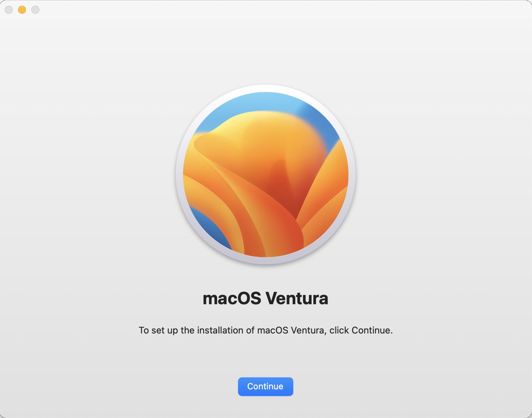

Mon mac mini M1 refuse systématiquement d'acceper mon Crucial X8 NEUF comme disque de démarrage. Message: erreur 108 .
Je ne trouve rien d'utile pour résoudre le pb. Quelqu'un aurait une idée ? Le but est de faire tourner le mini sur le SSD ext pour pallier le manque de mémoire. Mini M1 1ère génération. Tourne avec Ventura.

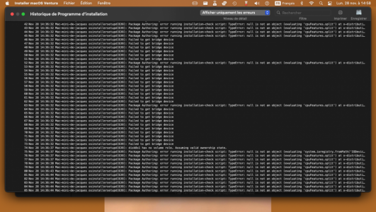

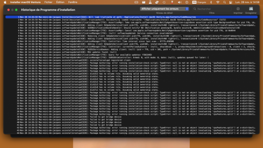

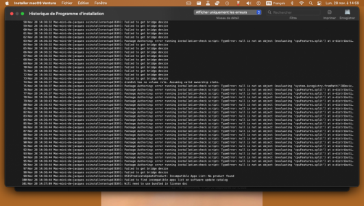

merci, je vais étudier ça. J'ai formaté mon disque avec le GUID à chaque tentative, sans résultat. Je me demande si, ma connexion internet étant précaire (disons intermittente), il n'y a pas un problème avec le chargement de Ventura (ça me dit que le disque contient un (fichier) inachevé. Mais j'ai essayé huit fois quand même, ça fait beaucoup...
Je constate qu'à chaque installation avec Installer Mac OS Ventura, qui pèse 12 Go et quelques, le SSD, une fois l'opération terminée, ne pèse, lui, que 8,7Go, ce qui est un peu court. Et que donc, pas question de booter dessus, car "le disque contient une ....... inachevée" et il faut donc l'effacer. Comme ça fait dix fois que je recommence, je rends les armes. Qu'est-ce qui peut bien bloquer l'installation aux 3/4 de la progression? A tout hasard, je joins l'historique d'intallation (qui dépasse de loin mes compétences), pour le cas où un cador peut me dépanner. Merci d'avance.
