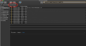

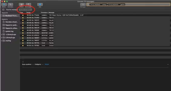

Ensuite, Est-ce que tu peux communiquer, anonymement, les copies d'écran de Moniteur et de Console ?

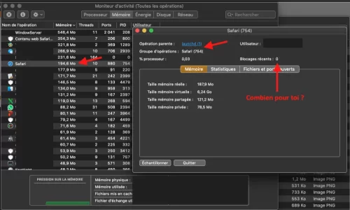

Et forcer à quitter en passant par le Moniteur d'activité ?

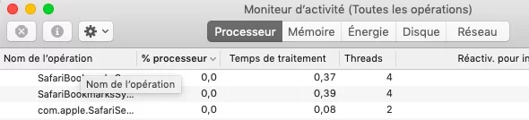

Le Moniteur d'activité est une application rangée dans le dossier Utilitaire.
Tu peux la nier et regarder; regarde les proses en cours (onglet Processeur) et repère Safari. Tu peux alors cliquer sur la croix pour "tuer" Safari.
Je ne trouve pas Safari là où tu me l'as indiqué ...
Lorsque je recherche Safari dans le moniteur d'activité, voilà sur quoi je tombe :
Classe tes process comme tu peux le voir sur ma copie d'écran, par / décroissant, en cliquant là :
Et tu as bien cliqué sur l'onglet Processeur (en gris, sur ma copie d'écran, juste au dessus du cercle rouge que j'ai ajouté) ?

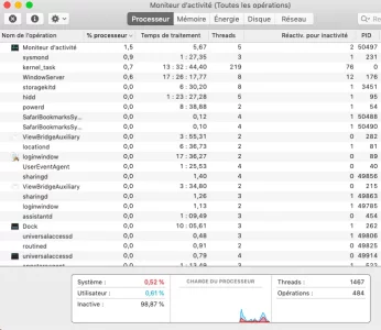

J'ai bien cliqué sur l'onglet Processeur et j'ai classé les mes process dans l'ordre décroissant mais Safari n'apparaît toujours pas.
    38,6 KB · Affichages: 166
Tape Safari dans le champ de recherche (en haut, à droite de la fenêtre).
OK, donc l'application Safari n'est pas lancée.
