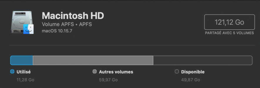

Je présente le même souci, je souhaite installer Windows et l'assistant bootcamp me demande 42Go d'espace disque que je semble avoir mais il ne veut quand même pas s'executer.
Capture d’écran 2020-11-04 à 14.56.42.png.
J'ai effectué la commande pour effacer les snapshots mais ça n'a pas l'air d'être la source du souci car la sauvegarde Time Machine était désactivée.
Si quelqu'un à une idée je suis preneur!
Merci :)
    187,4 KB · Affichages: 155

Le Conteneur apfs a une capacité de 121,1 Go. Les 5 volumes hébergés ont une occupation de blocs de 71,1 Go. Ce qui laisse dans les 50 Go d'espace libre. En gardant 10 Go de marge pour macOS => ça te donne 40 Go pour BOOTCAMP : ce qui est un peu juste.

- Application Support : 13 Gi = 14 Go > Caches : 2,6 Gi = 2,8 Go > Containers : 2,1 Go = 2,2 Go
=> Containers : rien à y faire --> c'est un maquis quasi ingérable. Caches : tu peux supprimer leur contenu --> le problème étant qu'il y a recréation automatique (quoique pas forcément aussi volumineuse). Application Support mérite une exploration.
- passe la commande :​
sudo du -sh ~/Lib*/Ap*\Su*/*
  • qui mesure (en Gi) les contenus de Application Support
Poste le retour.

Je vois (comme dossiers un peu volumineux ) -->
- Andy : 3,2 Gi = 3,5 Go > Sandbox Interactive GmbH : 3,6 Gi = 3,9 Go > Spotify : 2,8 Gi = 3 Go
Je ne vois pas à quoi correspond Andy. Sandbox Interactive GmbH non plus. Spotify : c'est le service musical. En résumé : à part gratter ça et là => tu es surtout limité par la taille restreinte de ton SDD de 121 Go.
- veux-tu démasquer ta Bibliothèque de compte pour aller voir avec le Finder dans les dossiers cités plus haut ?

Alors Andy est un émulateur android et Sandbox Interactive est un jeu, dans le reste de la liste il y a des traces de nombreuses applications que je n'utilise plus et qui sont même désinstallées (dont Andy) donc effectivement s'il y a un moyen d'accéder à ces fichiers pour les supprimer cela m'arrangerait.
