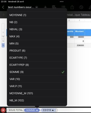

En fait, la fonction sous-total porte mal son nom, car elle applique en fait la fonction donnée par le code figurant en premier paramètre, et le code 9 correspond à la somme partielle, mais ça pourrait être une moyenne partielle ou bien d’autres fonctions avec d’autres codes… voir copie d’écran jointe qui donne les premiers codes… Une fois la formule saisie, le code est remplacé par la fonction en clair

Il devrait y avoir 2 arguments.
Le paramètre SOMME ne doit pas être tapé directement, car Numbers donne priorité à la fonction SOMME. Tape un 9, comme je l'ai indiqué !
