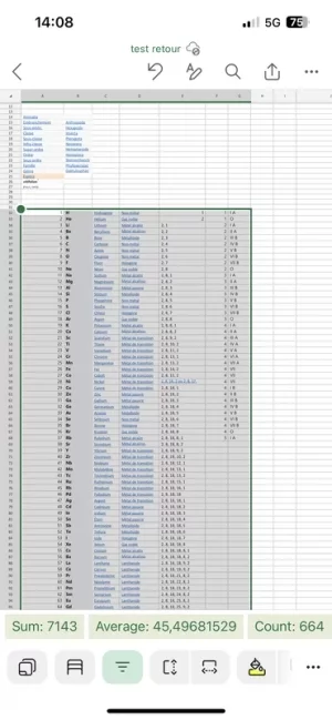

Il faut juste sélectionner toutes les cellules, faire Copier puis aller dans Excel, sélectionner la cellule et faire Coller comme je viens de le faire depuis mon iPhone, le plus long étant de réduire la capture d’écran à 800px pour pouvoir la joindre…

Attention, si tu as non seulement la cellule sélectionnée, mais que le curseur de saisie y est activé (clignote), ça colle effectivement tout dans la cellule!
