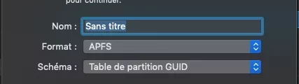

j’ai un MacBook Pro 2011 avec SSD sous El Capitan.
j’ai voulu faire un clean install de High Sierra à partir d’une clé boot.
Apres avoir formaté le SSD au format APFS avec utilitaire de disque, j’ai lancé l’installation de High Sierra Depuis la clé USB.
Et la, impossible de sélectionner le disque SSD pour continuer l’installation.
L’icône du disque est grisé et il est mentionné qu’il n’est pas sous format « Mac OS journalisé » ....
Donc je suis bloqué et impossible de terminer l’installation !
Help me please

C’est impossible. Une fois formaté en APFS on ne peut pas revenir en Mac OS journalisé. D’ailleurs utilitaire de disque ne propose plus le format HTF+
J’ai essayé et ce n’est pas possible.
Tu peux faire une capture d'écran de la fenêtre de formattage ? Celle ou c'est impossible de choisir Mac OS Journalisé ?
PS: je pense que tu as juste oublié d'activer l'option "Afficher tous les appareils" et de sélectionner la racine du disque. Avec ça il n'y a aucune impossibilité à revenir à un format Mac OS Journalisé
Ça y est je viens d’y arriver en faisant défiler l‘affichage des options des périphérique et des disques ( en haut à gauche dans utilitaire de disque) j’ai pu reformater le disque interne en journalisé + guid.
Tout à l’heure j’avais essayé sur la partition nouvellement crée et c’était impossible.
je viens de lancer l‘installation et cela a l’air de fonctionner.
Dans l’attente, j’ai lu sur un forum qu’il fallait d’abord installer une fois HS sur un autre OS avant de faire la clean install sinon on avait le même problème que moi.
Du coup, je ne vais pas bénéficier du APFS à mois de refaire une second installa je pense.
Merci beaucoup ☺️ tu m’a bien sorti d’affaire
