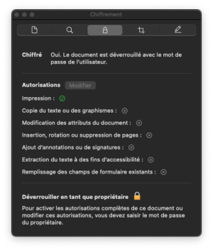

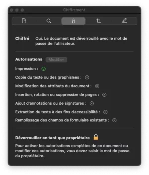

Mon autre soupçon se tourne maintenant vers les permissions du PDF posant problème. En effet, il est complètement verrouillé sauf pour l'impression. Le problème viens peut-être de là.
J'ai donc essayé de verrouiller un PDF de la même façon avec Aperçu mais impossible de verrouiller la fonction Extraction du texte à des fins d'accessibilité.
Le document te posant problème est-il verrouillé de la même façon @Pascal-007 (tout sauf impression) ?
    20,5 KB · Affichages: 5
