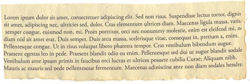

yo ! me re-voilà :D
ci joint un TIFF haut def d'un morceau de scan d'une impression jet d'encre sur papier chiffon.
Madame va aller voir les imprimeurs avec son échantillon.
Comme vous pourrez le constater, il a de la tenu (le papier) et on ne peut pas vraiment dire que ça a bavé.
