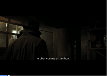

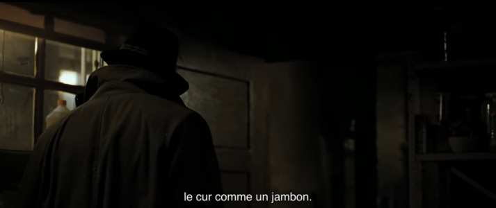

Le résultat est le même sur Handbrake en faisant cette manip. Précision : sur TextEdit, je n'ai pas trouvé de possibilité d'export en srt. J'ai donc enregistré le fichier et rajouté l'extension srt ensuite, ce qui n'a pas l'air d'avoir perturbé Handbrake. Mais toujours pas d'accents ni de ç...

Ce qui est étrange, c'est que VLC lit très bien ce sous-titre, comme tous les sous-titres de mes films (qui proviennent le plus souvent du même site). Le problème n'est pas spécifique à ce sous-titre en particulier.
Que donne le fichier que tu as enregistré avec TextEdit quand tu l'ouvres à nouveau avec Text Edit ? Est-ce que tu as bien tous tes accents dedans ?

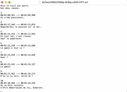

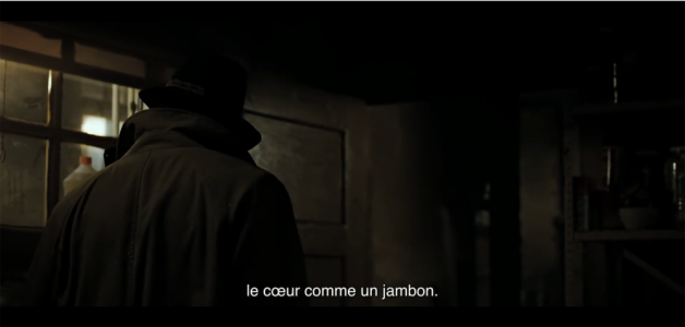

Alors le fichier sur TextEdit est strictement identique avant et après la manip. Je t'ai mis les captures avant et après.
Même si les accents apparaissent un peu bizarrement sur Textedit, ils sont lus tout à fait normalement sur VLC (cf capture d'écran). Le texte "On va Ítre contents d'Ítre dÈbarrassÈs de toi, Somerset." apparaît nickel dans VLC...mais pas dans l'export Handbrake.

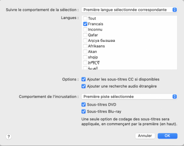

Où puis je indiquer à Hanbrake l'encodage d'origine ? J'ai sélectionné UTF8 dans les options (en dessous de "Encodage" dans la capture d'écran de mon message précédent), mais je pense qu'il s'agit du format de sortie non ? C'est dans cette liste déroulante que j'ai fait des essais avec à peu près tous les formats, sans succès. En fonction du format d'encodage sélectionné, l'export n'affiche pas de sous-titres ou des sous-titres sans accents.
Capture d’écran 2022-11-13 à 18.56.58.png Capture d’écran 2022-11-13 à 18.56.07.png Capture d’écran 2022-11-13 à 19.01.43.png
Voir la pièce jointe 270739 Voir la pièce jointe 270741 Voir la pièce jointe 270743

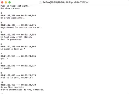

Essaie la même manip avec Smultron. Avec Smultron c'est sûr ça marche, je l'ai fait mille fois. Ton texte doit s'afficher correctement dans Smultron ou dans Textedit après la manipulation.
Dans Smultron l'encodage est dans le menu Texte.

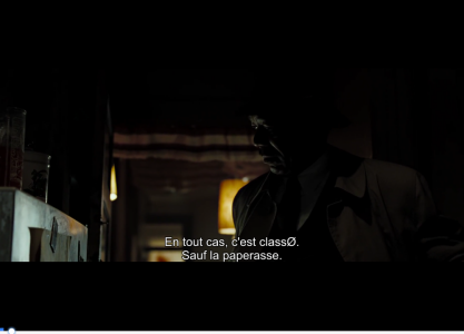

Merci pour le conseil. Alors maintenant, le texte s'affiche correctement dans Textedit, mais ça ne change rien dans l'export Handbrake.

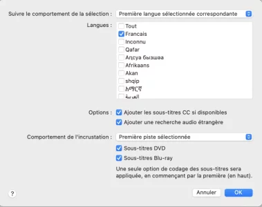

Après je pensais à un truc : est-ce que cela ne pourrait pas être une incompatiblité entre Handbrake et Monterey (12.6) ? Cela me semble un peu tiré par les cheveux, mais bon, on est parfois surpris !
Je te mets le réglage de Handbrake quand je clique sur "comportement de la sélection". J'ai aussi testé avec "aucune" en haut et "aucune" en bas, mais cela ne change rien.

Ce n'est pas mieux sur Apowersoft Video converter...

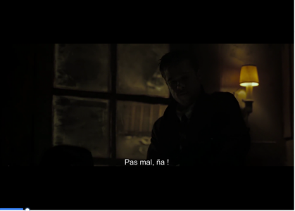

Miracle : ça marche. Sur Smultron, j'avais bien indiqué UTF8, mais le réglage avait sauté, il m'avait mis un autre encodage à la place.
J'ai bien remis UTF8 et c'est tout bon.
Merci merci merci !!!!!!
