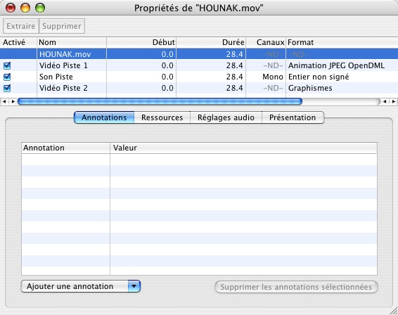

  11. On sélectionne la piste vidéo 2 (c'est celle qu'on vient d'ajouter)
  12. puis Réglages visuels
  13. ici on peut placer redimentionner le logo, le faire tourner etc.
  14. On repère la fenêtre masque.
  15. On choisit le marque qu'on vient de créer.
  16. pour la transparence, on choisi alpha direct ou mélange. A vous de voir. Cliquer sur inverser, si on n'a pas les transparence où il faut ;)

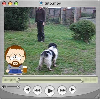

  17. Voilà, c'est fini, on peut enregistrer.
Note, j'ai fait cela sur un fichier QT. Ne ne sais pas ce que ça donne sur un DV...
et on obtient ça :
