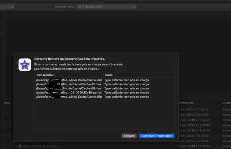

Et si je glisse le dossier de l'évènement sur l'application iMovie il ne se passe rien.
Si je fais importer il m'indique ça.
ps : Il faut bien voir que j'ai l'ancien système iMovie avec des dossiers par évènements alors que maintenant on a une bibliothèque en un seul raccourci.

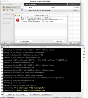

J'importe l'évènement, je perds la date et le nom mais admettons; J'ai bien les miniatures des vidéos. Mais impossible de lire les vidéos, en plein écran j'ai le son mais pas de vidéo. Même chose en miniature à droite.
Problème codec ?
De même si j'essaye d'ouvrir la vidéo depuis le dossier des anciens évènements, ça m'indique qu'il ne peut pas le lire. j'ai le son mais pas l'image encore une fois.
Pour rappel j'ai importé toutes ces vidéos proprement dans iMovie depuis d'anciennes versions d'IOS en vue d'une parfaite compatibilité, tout est au même format.
Codec vidéo manquant ?

Et avec VLC.
Tout s'ouvrait normalement avant la mise à jour de l'OS.

C'est très étrange : « icod » est le FOURCC du codec « Apple Intermediate Codec » qui devrait se lire nativement sans problèmes sur Mac via QuickTime.
Peux-tu vérifier que tout est bien à jour dans les mises à jour de logiciel et de macOS proposées ?
Au besoin ré-installe macOS par dessus lui-même.

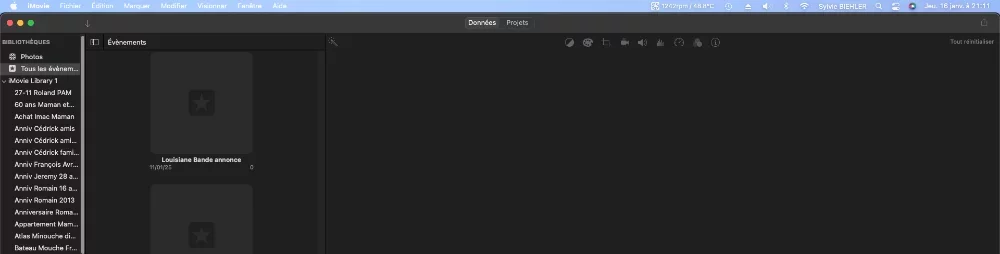

Par contre dans iMovie, j'ai la vidéo, mais aucun aperçu à droite. Tout est noir, j'ai bien le son qui déroule par contre.
Reste donc ce souci d'aperçu en direct de la vidéo qui n'existe pas.
Je viens de réinstaller Imovie, même chose.
Voir aperçu ici.

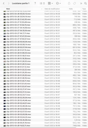

Par exemple ici dans les dossiers maintenant j'ai la miniature, et l'ouverture direct sur QuickTime est 100% ok.
