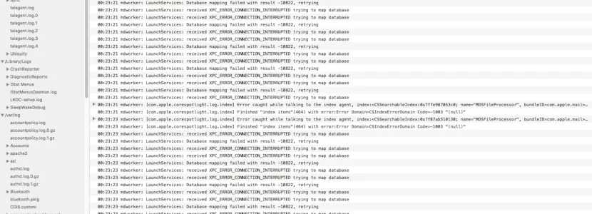

Même problème, j'ai installé la semaine dernière un SSD dans un iMac mi-2011 et fait un Fusion Drive dans la foulée.
En tapant "Time Machine slow" sur Google tu trouveras pleins de discussions (plus souvent c'est avec un NAS, mais pas que). Aucune des solutions proposées ici ou là ne m'ont aidé.
Et depuis la sauvegarde TM prend des plombes. 1,2 To à sauvegarder et après être arrivé à environ 54 Go dans des délais raisonnables, il ne copie plus que par dizaines de ko, impossible d'espérer en voir la fin.
La Console montre d'ailleurs qu'il s'escrime à faire un truc qui ne veut pas marcher.

Ce n'est pas un fichier, c'est un process qui déconne. D'ailleurs un Google sur cette erreur récurrente donne aussi pas mal de gens qui l'ont rencontrée. Pas de solution fiable non plus.
mdworker, c'est plutôt Spotlight que Time Machine,
et LaunchServices, c'est encore autre chose.
Time Machine dans la Console, c'est d'abord backupd.

Bonsoir, à tous.
J'ai eu cette erreur sur 2 de mes machines, et ai passé un temps fou à comprendre d'ou cela pouvait venir. Ai meme réinstallé un système ....
En fait, il semble que cela vienne d'un problème d'autorisation du process mdworker (spotlight): Une mise à jour d'El Capitan ne répercute pas correctement les droits du process, et il faut se logger manuellement sur toute les sessions pour que les autorisations (automatiquement) se règlent sur chaque compte.
Là ou les chose se sont coté sur une de mes machine, c'est que pour une raison inconnue, je n'arrive plus à me logguer sur ma session principale. d'ou impossibilité de corriger ce dysfonctionnement sur cette machine. Mais c'est une autre histoire...
En clair, la solution trouvé sur les blog, qui a marché chez moi, après de multiples heures de recherche et test:
--> se logger sur toutes les sessions utilisateurs
Et le problème doit se régler.
En gros , un gros bug malsain.
Courage.
Indeed. Néanmoins, quand Spotlight n’est pas en forme, Time Machine ne se porte pas bien non plus… (l’inverse n’est pas vrai).
