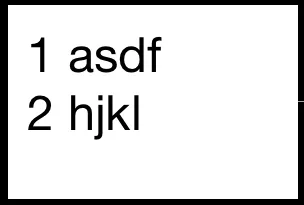

Bonjour, à l'instar de Exel, j'aimerai insérer dans une formule Numbers de concaténation un CAR(10) - retour de chariot - pour écrire le résultat d'une formule sur deux lignes de la même cellule mais … le CAR(10) est interdit …
Y a-t-il une possibilité de contourner le problème ?
Ex : = CONCATENER(" 1 ");"asdf";CAR(10);" 2 ";"hjkl")
1 asdf
2 hjkl
la fonction CAR n'accepte que les codes ≥32. La fonction CONCATENER n'accepte que les chaînes de caractères. Ça ne fonctionne pas non plus en insérant un saut de ligne au clavier entre guillemets.

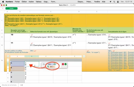

Dans la capture d'écran, on voit dans le tableau gris la formule avec le saut de ligne encadré de guillemets doubles droits.
Dans le tableau derrière, on voit comment insérer de tels guillemets dans une formule ainsi que l'effet de sauts de ligne intégrés (indiqués en rouge).

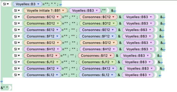

Exemple d'usage de sauts de ligne, de tabulations et d'espaces pour faciliter la lecture d'une formule, sans que ça n'intervienne dans le résultat :​
(Formule pour composer des mots comme (a)bracadabra…)

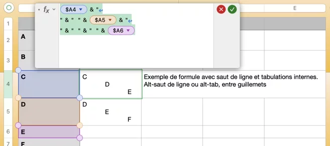

Alors que si on encadre ces caractères invisibles avec des guillemets, ils deviennent opérants dans la formule.
Exemple de formule où sauts de ligne et tabulations entre guillemets modifient la présentation dans la cellule :​
