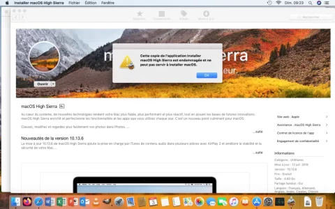

C'est fait, et le soucis d'affichage était toujours là, ce qui m'a fait penser à un problème matériel. Je dis "était" parce que j'ai réussi à résoudre le problème qui était, en fait, lié à la GPU AMD, grâce à une vidéo trouvée sur Youtube qui expliquait à un gars qui avait le même problème que moi, qu'il fallait démonter la CM et chauffer le GPU avec une station à air chaud. je l'ai fait et miracle: les lignes horizontale ont disparu ! et plus d'écran blanc. Mais je n'arrive toujours pas à installer High Sierra. Un message me dit "Cette copie de macOs est corrompue et ne peut pas être installée" Je l'ai pourtant téléchargée sur le mac appstore. J'ai donc essayé avec ma clé d'install de El Capitan et là un message dit que la copie n'a pas pu être vérifiée et qu'elle ne peut pas être installée ... La réinstall en ligne affiche un message qui dit "Le serveur n'a pas pu être joint" je suis pourtant connecté en ethernet.
Je suis retourné sur l'appstore avec mon autre mac et quand je clique sur le lien "ouvrir" de High Sierra le message "Copie corrompue .. etc .." apparait :-(
Help !!! où et comment puis-je télécharger une copie de High Sierra valide ?

J'ai suivi vos conseils, et le message n'apparait plus mais high Sierra ne se télécharge pas, le bouton "ouvrir" est devenu sans effet. Il faut croire que je ne suis vraiment pas doué, je ne vois pas quel lien cliquer pour lancer le téléchargement.
Si tu vois "Ouvrir" c'est que le Mac App Store crit que tu as déjà téléchargé l'installateur.
As-tu bien supprimé l'installateur déjà téléchargé du dossier Applications, puis redémarré le Mac ?
Oui, j'ai tout supprimé du dossier Applications et redémarré, mais n'est ce pas à cause du fait de ce mac tourne sur HS ?
Je suis en train d'installer Sierra, je verrai bien si je peux mettre à jour avec HS ...
Non, normalement tu peux télécharger de l'App Store toute version de macOS compatible avec ton Mac, y compris celle sur laquelle il fonctionne actuellement.
Peut-être qu'il faut purger quelques caches : essaye de redémarrer en Safe Boot (mode sans échec) ?
