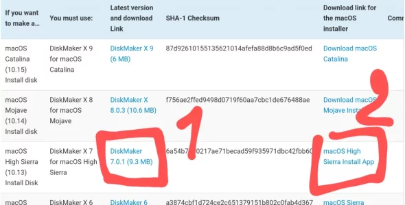

En suivant le lien que j’ai donné, il choisit de télécharger Diskmaker X pour macOS High Sierra, et il utilise le lien à côté pour faire apparaître High Sierra dans le Mac App Store, puis il le télécharge.Lorsqu'il va sur le site avec son mac, que doit il faire ?
Je ne conseille absolument pas le patch en lui-même.De toute façon, on n’en a pas besoin dans ce cas-là.sinon il télécharge le patch high sierra ici http://dosdude1.com/highsierra/ ca crée une clé bootable de l'os a insérer ensuite dans le mac.. ca prend le temps de télécharger l'os

Je pense aussi que le problème vient d'une mauvaise manipulation. Par curiosité, ton ami devrait essayer avec Install Disk Creator, le lien est dans ma signature. Pour information, le fichier Installer macOS High Sierra.app doit peser 5.23 Go.@GeT démarrage impossible sur clé, en appuyant sur Alt il me demande direct de choisir un réseau ou me connecter. Mais je pense ça vient de la clé, mon ami a mal du faire. Je vais refaire un essaie pour être sûr parceque même pas 1go sur la clé ça me paraît léger.
Les 2 logiciels cités fonctionnent correctement, le tout est de bien télécharger le fichier Installer macOS High Sierra.app et qu'il fait une taille de 5.23 Go.Si jamais ça marche pas

En ce cas, pas étonnant que ça ne marche pasOui je pense qu'il m'a mit seulement diskmaker sur la clé,
...qu'est ce que c'est le bon ?je ne trouve pas le bon Install MacOS High Sierra, impossible de l'avoir sur App Store
