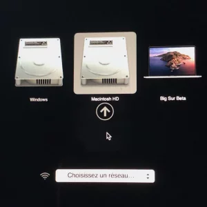

reboot pour redémarrer avec touche ALT et là je n'ai pas "clone macintosh hd" mais "efi boot" comme volume suplémentaire de démarrage !?!?!?
je le sélectionne et ça reboot sur le dd externe

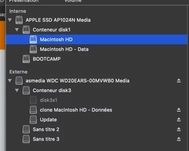

MAIS lorsque je fais un diskutil list pour savoir ce qu'est ce disk3s1s1 j'ai ça :
et utlitaire de disques me dit ça :

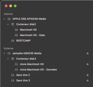

si je refait les mêmes manip' depuis Catiline sur mon SSD interne j'ai ça :
et utilitaire de disque voit ça :
Last login: Fri Aug 14 14:00:08 on ttys000
JP@MBP-16 ~ % diskutil list
/dev/disk0 (external, physical):
#: TYPE NAME SIZE IDENTIFIER
0: GUID_partition_scheme *2.0 TB disk0
1: EFI EFI 209.7 MB disk0s1
2: Apple_APFS Container disk3 666.7 GB disk0s2
3: Apple_HFS Sans titre 2 666.7 GB disk0s3
4: Apple_HFS Sans titre 3 666.4 GB disk0s4
0: GUID_partition_scheme *1.0 TB disk1
1: EFI EFI 314.6 MB disk1s1
2: Apple_APFS Container disk2 936.0 GB disk1s2
3: Microsoft Basic Data BOOTCAMP 63.7 GB disk1s3
4: Windows Recovery 556.8 MB disk1s4
/dev/disk2 (synthesized):
0: APFS Container Scheme - +936.0 GB disk2
Physical Store disk1s2
1: APFS Volume Macintosh HD 11.2 GB disk2s1
2: APFS Volume Macintosh HD - Data 518.2 GB disk2s2
3: APFS Volume Preboot 83.2 MB disk2s3
4: APFS Volume Recovery 528.8 MB disk2s4
5: APFS Volume VM 4.3 GB disk2s5
/dev/disk3 (synthesized):
0: APFS Container Scheme - +666.7 GB disk3
Physical Store disk0s2
1: APFS Volume clone Macintosh HD 14.9 GB disk3s1
2: APFS Snapshot com.apple.os.update-... 14.9 GB disk3s1s1
3: APFS Volume clone Macintosh HD -... 507.8 GB disk3s2
4: APFS Volume Preboot 273.8 MB disk3s3
5: APFS Volume Recovery 880.9 MB disk3s4
6: APFS Volume VM 1.1 GB disk3s5
JP@MBP-16 ~ %
Last login: Fri Aug 14 15:12:01 on ttys000
0: GUID_partition_scheme *1.0 TB disk0
1: EFI EFI 314.6 MB disk0s1
2: Apple_APFS Container disk1 936.0 GB disk0s2
3: Microsoft Basic Data BOOTCAMP 63.7 GB disk0s3
4: Windows Recovery 556.8 MB disk0s4
/dev/disk1 (synthesized):
0: APFS Container Scheme - +936.0 GB disk1
1: APFS Volume Macintosh HD 11.2 GB disk1s1
2: APFS Volume Macintosh HD - Data 518.9 GB disk1s2
3: APFS Volume Preboot 83.2 MB disk1s3
4: APFS Volume Recovery 528.8 MB disk1s4
5: APFS Volume VM 1.1 GB disk1s5
0: GUID_partition_scheme *2.0 TB disk2
1: EFI EFI 209.7 MB disk2s1
2: Apple_APFS Container disk3 666.7 GB disk2s2
3: Apple_HFS Sans titre 2 666.7 GB disk2s3
4: Apple_HFS Sans titre 3 666.4 GB disk2s4
Physical Store disk2s2
1: APFS Volume 14.9 GB disk3s1
2: APFS Volume clone Macintosh HD -... 507.7 GB disk3s2
3: APFS Volume Preboot 273.8 MB disk3s3
4: APFS Volume Recovery 880.9 MB disk3s4
5: APFS Volume VM 1.1 GB disk3s5
6: APFS Volume Update 960.3 MB disk3s6
JP@MBP-16 ~ %
