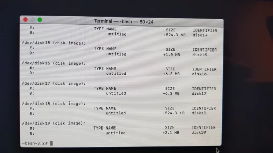

Voici les photos, je n'ai pas pu le faire de Safari désolé
20181230_120816.webp 20181230_120800.webp 20181230_120750.webp 20181230_120732.webp
Tu as un format classique du volume Macintosh HD.
