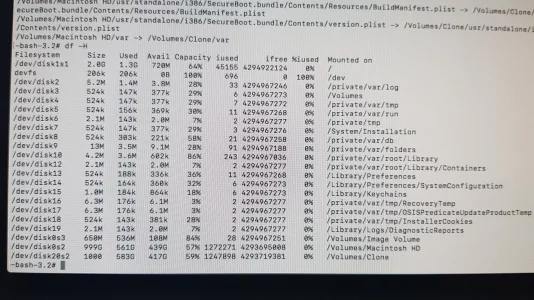

Bonsoir , je suis de retour ! ;)
Voici le tableau
    975,5 KB · Affichages: 81

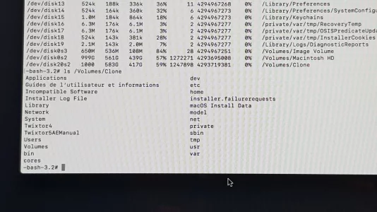

583 Go dans Clone et 561 Go dans Macintosh HD (source) --> ça m'a l'air bon. + 22 Go sur la destination = habituel avec la commande cp dans ce contexte. Tu sais déjà que les données sont sauvegardées.
Passe la commande :
ls /Volumes/Clone
  • la commande liste les objets de 1er rang de Clone
Poste ce tableau --> que je voie comment se présente la distribution des dossiers-Système (image de celle de la source)...
Passe la commande :
ls /Volumes/Clone
D'accord , si je comprend bien tout les dossiers et logiciels sont resté intactes ?
    461,6 KB · Affichages: 82
J'en ai l'impression.

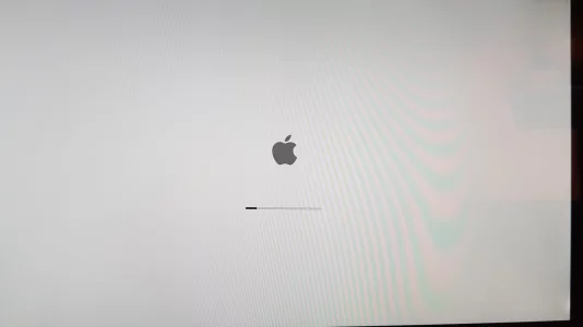

Depuis votre dernier message , le redémarrage reste figé
    264 KB · Affichages: 75
Bon. Inutile d'insister. Éteins ton Mac de force. Puis rallume-le > les 2 touches ⌘R pressées --> pour revenir dans la session de secours.

Il reste encore bloqué au même endroit et fais un bruit mécanique en 2 temps un tic tic en continue , ça sent pas très bon cette histoire ?
Le mieux serait de l'éteindre de force ? Le debrancher et revenir demain ? :(
D'accord : à demain. Le disque interne a peut-être un problème. Du moins > tu as une sauvegarde indépendante de tes données.
