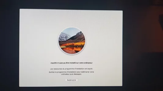

Encore le même message j'ai juste allumé et appuyer sur "alt" en attendant la Pomme
    480,9 KB · Affichages: 77
Presse les deux touches ⌘Q comme si tu voulais quitter une application (qui serait ici un programme d'installation) --> qu'est-ce qui se passe ?
Et si tu presses le bouton : "Redémarrer" tout en pressant la touche "alt" --> que se passe-t-il ?
C'est louche , quand j'ai appuyer sur ALT et redémarrer il y a les onglets en haut à gauche qui se sont mis en évidence alors que sans rien faire il ne sont pas présent en passant la souris dessus
Je retourne sur la même page , même image après le chargement qui est bloqué à 1/10eme

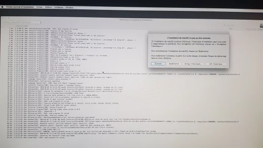

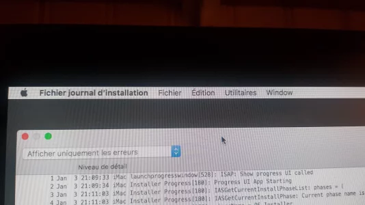

J'ai pu quitter le prog d"instal les onglets sont présent, voici le résultat
J'ai envoyé le fichier journal d'installation
Je peux retourner sur le disque de démarrage

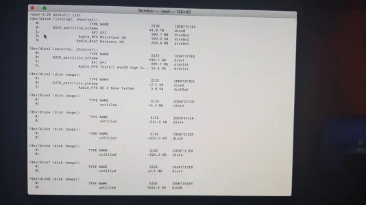

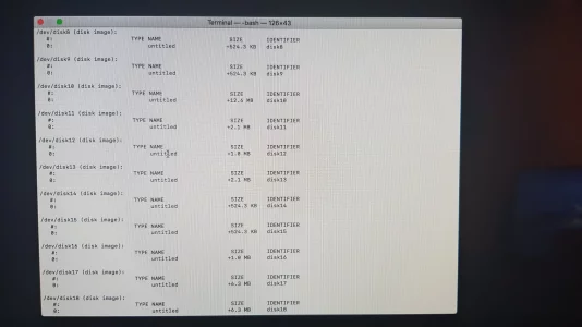

Tu trouves le Terminal à la place habituelle. Attache ton DDE au Mac > passe la commande :
diskutil list
  • et poste le tableau des disques.
    763,8 KB · Affichages: 80
    872,4 KB · Affichages: 68
    535,7 KB · Affichages: 66
