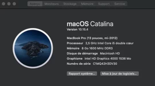

Voici la configuration de mon Mac :

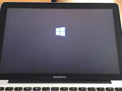

L'assistant boot camp semble faire son travail correctement mais lorsque toutes les tâches sont terminées et que mon mac redémarre, j'ai un premier écran noir avec écrit "EXFAT" en haut à droite, puis celui-ci qui reste figé indéfiniment :
J'ai tenté de forcer le redémarrage de mon mac, et même problème.

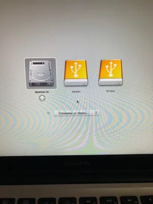

Lorsque je redémarre mon mac et que je laisse ALT appuyé, voici ce que je vois :

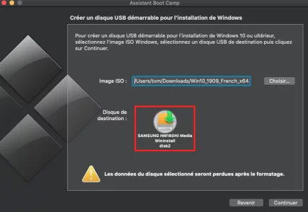

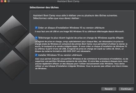

L'assistant bootcamp me propose :
Capture d’écran 2020-05-03 à 21.04.28.webp Capture d’écran 2020-05-03 à 21.05.21.webp
J'utilise un disque dur (que je pensai 3.0.) dont l'intérieur est blanc donc apparement USB1. J'imagine que le problème viens de là ?
Merci pour ton aide en tout cas.
Pour moi oui le taux de transfert est excessivement long! Il vaut mieux une clé USB 3.0 d'une taille de 16 Go. D'ailleurs Assistant Boot Camp ne te propose pas d'utiliser un autre support qu'une clé USB.

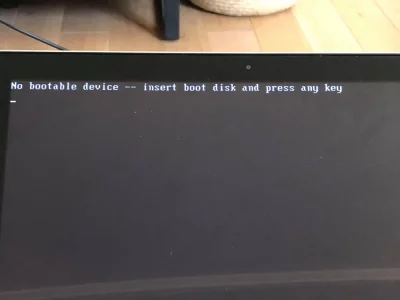

Tout semble se passer correctement, mais cette fois ci, au redémarrage, j'ai ce message la :
Ma clé est bien connecté à l'ordinateur, et même en appuyant sur une touche de mon mac, rien ne se passe.
Une idée de la solution à ce problème ?
Pour info, lorsque j'allume mon mac en maintenant ALT j'ai toujours cette vision la :
Au redémarrage de quoi ? Ton message d'erreur indique que la clé n'est pas démarrable...

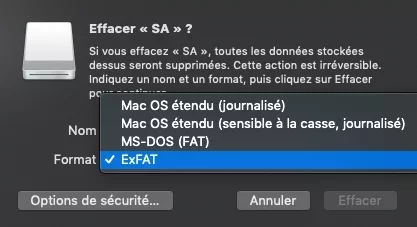

Comme tu peux le voir sur le screen ci-dessous, je ne peux choisir la table de partition GUID.
MS-DOS (FAT) = FAT32 ?
Si je fais avec MS-DOS (FAT), ce sera automatiquement en FAT32 / Table de partition GUID ?

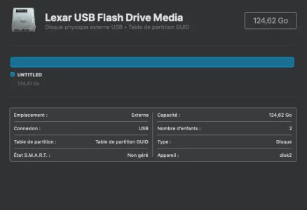

Alors j'ai tout repris depuis le début. J'ai bien formaté la clé USB en FAT 32 / GUID comme tu peux le voir sur les screens suivants :
Capture d’écran 2020-05-06 à 22.57.12.png Capture d’écran 2020-05-06 à 22.57.22.png
Après que boot camp ait fini son travail, le mac redémarre et j'ai toujours le message "No bootable device -- Insert boot disk and press any key"

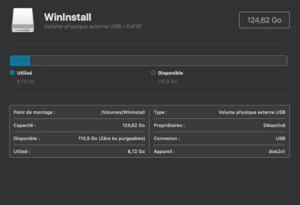

Lorsque je redémarre mon mac avec ALT sur le disque Macintosh et que je vais dans utilitaire de disque, ma clé USB est à présent en EXFAT et la table de partition à elle aussi changé (comme tu peux voir sur les screens ci-dessous).
Capture d’écran 2020-05-06 à 22.55.49.png Capture d’écran 2020-05-06 à 22.56.14.png
Est-ce normal ?
Est-ce normal ?
Ben non, qu'est-ce que c'est que ce mystère de changement de format et de table, surtout de la part d'Assistant Boot Camp ! Qu'est-ce qu'il ne digère pas ? J'avoue que c'est bien le premier cas de figure que je lis et c'est pour ça que tu as cet écran d'erreur puisque macOS ne peut pas digérer la table MBR au démarrage et qui est propre à Windows.

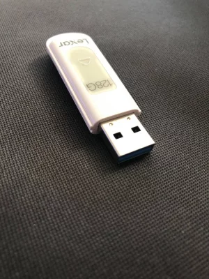

Hello,
Alors voici la tête de la bête :
Son nom est : Lexar USB Flash Drive Media
Je l'ai trouvé sur divers sites marchands et elle est toujours considéré comme clé USB.
Pour moi c'est une clé USB, mais comme tu as pu voir, mes connaissances sont très limité. Alors clé USB ou pas ?

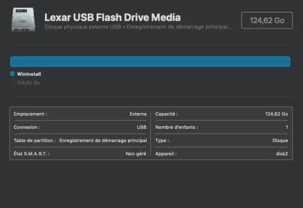

Ca, c'est bien une clé USB, mais dans ta copie écran...
...tout indique un disque dur USB ! J'espère que ce n'est pas le disque dur interne de ton MBP de 2012, auquel cas ce n'est pas le disque dur d'origine, c'est impossible.

Le screen en question est bien sur le disque dur que j'ai utilisé la première fois.

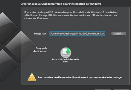

Depuis nos échanges, j'ai acheté la Clé USB en question (3.0 - 128G). Voici ce que ça donne dans l'assistant bootcamp :
