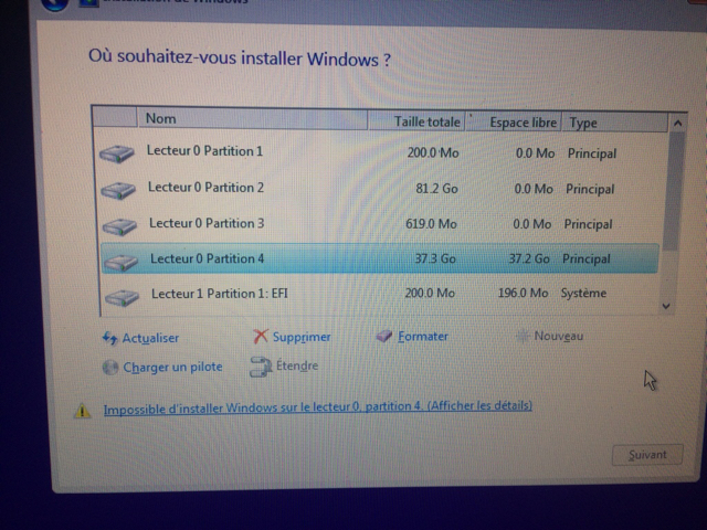

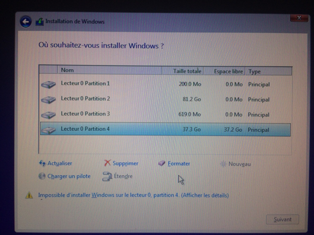

J'ai refait une partition Boot Camp, et après le formatage de celle-ci j'ai ce message :
"Windows ne peut pas être installé sur ce disque. Le disque sélectionné possède une table de partition MBR. Sur les systèmes EFI, Windows peut uniquement être installé sur des disques GPT."
J'ai crée la partition via l'assistant Bootcamp
C'est à ce moment que j'ai le message d'erreur
Je dois repasser par gpt fdisk ?
Ce qui me gène, c'est la dernière ligne : Lecteur 1 Partition 1:EFI
Tente de carrément débrancher le HDD
Salut Skyjoke
Si tu passes la commande :
sudo gpt show /dev/disk0
et que tu obtiennes la mention : « suspicious MBR at bloc 0 » tu as ta réponse =>
la création dans la GPT du disk0 d'une partition au format Windows (la disk0s4 en FAT-32) > a automatiquement converti la Protective_MBR (monopartitionnée) du bloc 0 de ce disque > au type Hybrid_MBR (décrivant des partitions en mode MBR).
La présence d'une telle HMBR est exclue formellement par un installateur de W-10 qui a besoin d'accéder aux partitions en mode UEFI (par la GPT) et pas en mode « Legacy » (par la MBR). Mais, si une Hybrid_MBR existe sur le bloc 0 > elle surclasse la lecture de la GPT et impose la lecture de la MBR à un programme Windows > ce qui voue l'installateur UEFI de W-10 à l'échec.
Il y a 2 solutions à ce cas de figure :
- a) soit tu gardes ta partition FAT-32 disk0s4 actuelle > et tu utilises le binaire gdisk de Roderick Smith pour reconvertir la HMBR du bloc 0 au type PMBR > comme si aucune partition de format Windows n'existait donc sur le disque > l'installateur peut alors accéder à cette partition par la GPT (une Protective_MBR ne jouant aucun rôle de description de partition déterminée).
- b) soit tu supprimes la partition FAT-32 actuelle > en la virant au statut de free_space (espace libre) sans réallouer cet espace libre à la partition disk0s2 Macintosh HD > alors automatiquement cette suppression opère une reconversion de la Hybrid_MBR du bloc 0 en Protective_MBR neutre. En conséquence > dans le panneau d'installation dont tu as fait une capture > il faut assigner comme destination ce qui est désigné comme : « espace non alloué » sans du tout le reformater au préalable > mais en laissant l'installateur s'en arranger dans sa propre logique.​
