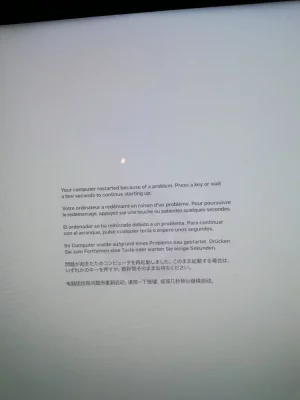

En tentant d’installer High Sierra à partir d’une clé USB ( plusieurs installations faites sur d'autre mac avec cette clé sans aucuns soucis), lorsque l’iMac arrive quasiment à la fin après 1h / 1h30 d’installation, le mac met un message d’erreur « Votre ordinateur a redémarré en raison d’un problème »

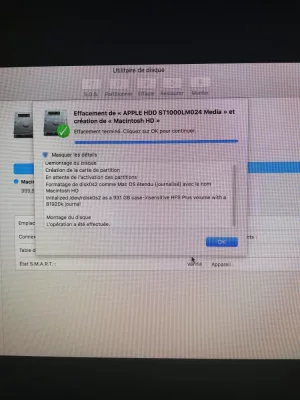

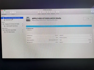

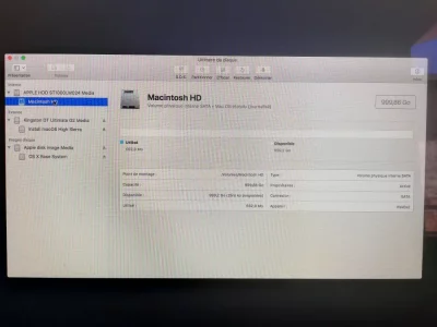

Oui après le boot de la clé, j'ai bien la fenêtre Utilitaires macOS et j'arrive à formater en sélectionnant bien le disque dur et non le volume.
Le disque dur et le volume créer une fois formater enfin "effacer" :
Tes copies écran n'indiquent pas d'erreur et l'état SMART étant vérifié, le disque dur ne pose pas de problème. Alors qu'est-ce qui ne va pas ensuite ?

Cet écran est un Kernel Panic lié généralement avec un problème matériel ou logiciel ! Par défaut, tu ne dois avoir de connecté que la clé USB ? Si oui, es-tu sûr à 100 % de cette clé, l'as-tu testé dans un autre Mac ? Tu mentionnes que oui, mais tu devrais revérifier pour en avoir la certitude. Si tu as toujours la même erreur, je ne verrais plus que le disque dur interne.
Oui j'ai que la clé usb de branché sur l'imac lors de l'installation avec clavier et souris, j'ai testé la clé il y a quelques jours pour réinstaller un macbook pro (2011 ou 2012) en high sierra et du 1er coup, juste l'erreur de la date, le coup classique et avec le terminal pour la changé, installé sans soucis.
