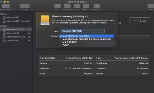

Bonjour, :)
J'essaye en vain d'installer Mac OS 10.15 sur un ssd externe pour améliorer la vitesse d'un iMac.
J'ai mis en place l'installateur sur une clefs Usb afin de faire cela proprement et cela ne fonctionne pas.
L'installateur m'indique que le disque doit avoir une partition GUID.
Et lorsque je vais sur utilitaire de disque afin de formater le disque correctement, l'option GUID n'apparait pas.
Le disque est le SSD X5 Portable Samsung de 500 Go.
Merci.

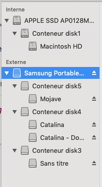

Tout en cherchant une réponse à mon problème expliqué ici, je suis arrivé sur ce sujet qui semble avoir des similitudes avec ce que j'avais posté sans résultat. Le point commun est que j'ai aussi un Samsung X5 de 500 Go connecté sur mon Mac mini sur un port Thunderbolt 3 avec son câble d'origine.
Depuis j'ai reformaté la partition "Big Sur" et j'ai démarré avec une clé bootable de Catalina. L'installation s'est bien faite mais lorsque j'ai lancé la "Mise à jour de sécurité 2020-001" le même problème est revenu ! et également répercuté sur le système de mon disque dur interne.
J'ai donc réinstallé Mojave sur mon mac avec "Installer macOS Mojave" sans riens perdre.
C'est frustrant d'avoir un tel disque dur externe mais sur lequel je ne peux que copier des fichiers et cloner Mojave :(

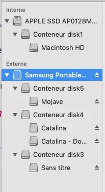

Peux tu nous présenter la structure de ton SSD en suivant les instructions post #2 ?
Oui.
Je me pose la question du pourquoi tu as gardé les containers "Catalina" et "Sans Titre" ?
J'avais installé Big Sur comme expliqué en #5 puis supprimé vu le problème.
Là j'ai voulu récidiver avec Catalina et c'est pareil, enfin presque puisque j'ai pu installer Calalina normalement mais ça s'est gâté avec la "Mise à jour de sécurité 2020-001" qui a de nouveau perturbé le système en m'affichant un fond d'écran mauve au lieu d'être noir.
J'avais cloné Mojave, créé une partition pour Catalina (anciennement Big Sur reformatée) et laissé le reste "Sans Titre".
Mon souhait était d'avoir Catalina et Big Sur sur ce Samsung X5 et de disposer du reste pour d'autres choses à venir (éventuellement d'autres partitions.
Je remarque que je n'ai pas de disk2…
Si tu bien sauvegardé tes données, je pense que tu devrais démarrer sur un autre disque, supprimer tous les containers.
A partir de là, essaie d'installer Big Sur ou bien Catalina pour voir si tu arrives à installer la mise à jour de sécurité.

/dev/disk0 (internal):
   0:      GUID_partition_scheme                         121.3 GB   disk0
   2:                 Apple_APFS Container disk1         121.0 GB   disk0s2
/dev/disk1 (synthesized):
   0:      APFS Container Scheme -                      +121.0 GB   disk1
                                 Physical Store disk0s2
   1:                APFS Volume Macintosh HD            40.1 GB    disk1s1
   2:                APFS Volume Preboot                 47.5 MB    disk1s2
   3:                APFS Volume Recovery                510.5 MB   disk1s3
/dev/disk2 (external):
   0:      GUID_partition_scheme                         500.1 GB   disk2
   1:                        EFI EFI                     314.6 MB   disk2s1
   2:                 Apple_APFS Container disk5         100.3 GB   disk2s2
   3:                 Apple_APFS Container disk4         100.0 GB   disk2s3
   4:                 Apple_APFS Container disk3         299.5 GB   disk2s4
/dev/disk3 (synthesized):
   0:      APFS Container Scheme -                      +299.5 GB   disk3
                                 Physical Store disk2s4
   1:                APFS Volume Sans titre              15.2 GB    disk3s1
/dev/disk4 (synthesized):
   0:      APFS Container Scheme -                      +100.0 GB   disk4
                                 Physical Store disk2s3
   1:                APFS Volume Catalina - Données      4.6 GB     disk4s1
   2:                APFS Volume PreBoot                 82.9 MB    disk4s2
   3:                APFS Volume Recovery                528.9 MB   disk4s3
   4:                APFS Volume VM                      2.1 GB     disk4s4
   5:                APFS Volume Catalina                11.1 GB    disk4s5
/dev/disk5 (synthesized):
   0:      APFS Container Scheme -                      +100.3 GB   disk5
                                 Physical Store disk2s2
   1:                APFS Volume Mojave                  34.5 GB    disk5s1
   2:                APFS Volume PreBoot                 43.0 MB    disk5s2
   3:                APFS Volume Recovery                512.3 MB   disk5s3
   4:                APFS Volume VM                      2.1 GB     disk5s4
Donc ctrl + clique sur disk5, disk4, disk3 puis Effacer… mais ça ne les supprime pas :(
Et le disk2 ?
La table partition GUID est-elle bonne ? Je suis un peu paumé.
