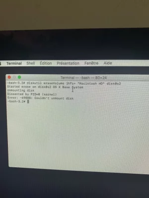

J’ai indiquer comme ci dessus et j’ai ce message :
cordialement
Le grand volume n'a pas pu être démonté. Passe la commande :

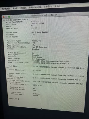

diskutil info /
  • qui affiche un tableau d'informations sur le volume actuellement démarré
Poste le retour.
Tu es démarré sur la grand volume OS X Base System (dans lequel un OS de secours a été restauré) -->

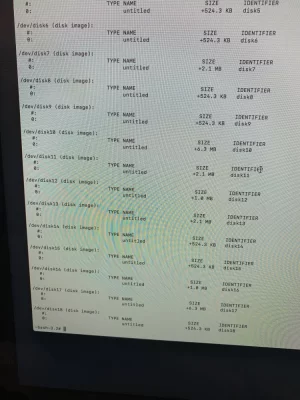

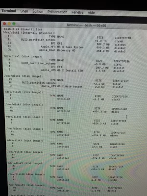

Ok super , j’ai fais tout ce que vous m’aviez demander, j’ai eu ce message (photo jointe) :
Que dois je faire par la suite ?

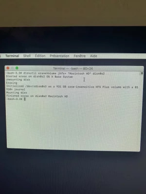

Ça a marché cette fois-ci : volume Macintosh HD disponible.
- > quitte le terminal. Dans la fenêtre des 4 Utilitaires macOS > lance l'option : "Réinstaller macOS" => et choisis Macintosh HD comme destination lorsque cela te sera proposé.​

-bash-3.2# diskutil list
   0:      GUID_partition_scheme                        *1.0 TB     disk0
   2:                 Apple_APFS Container disk3         1000.0 GB  disk0s2
/dev/disk1 (internal):
   0:      GUID_partition_scheme                         28.0 GB    disk1
   1:                        EFI EFI                     314.6 MB   disk1s1
   2:                 Apple_APFS Container disk3         27.7 GB    disk1s2
/dev/disk2 (disk image):
   0:      GUID_partition_scheme                        +2.1 GB     disk2
   1:                  Apple_HFS OS X Base System        2.0 GB     disk2s1
/dev/disk3 (synthesized):
   0:      APFS Container Scheme -                      +1.0 TB     disk3
                                 Physical Stores disk0s2, disk1s2
/dev/disk4 (disk image):
   0:                            untitled               +5.2 MB     disk4
/dev/disk5 (disk image):
/dev/disk6 (disk image):
/dev/disk7 (disk image):
/dev/disk8 (disk image):
   0:                            untitled               +2.1 MB     disk8
/dev/disk9 (disk image):
   0:                            untitled               +524.3 KB   disk9
/dev/disk10 (disk image):
   0:                            untitled               +524.3 KB   disk10
/dev/disk11 (disk image):
   0:                            untitled               +12.6 MB    disk11
/dev/disk12 (disk image):
   0:                            untitled               +4.2 MB     disk12
/dev/disk13 (disk image):
   0:                            untitled               +1.0 MB     disk13
/dev/disk14 (disk image):
   0:                            untitled               +2.1 MB     disk14
/dev/disk15 (disk image):
   0:                            untitled               +524.3 KB   disk15
/dev/disk16 (disk image):
   0:                            untitled               +524.3 KB   disk16
/dev/disk17 (disk image):
   0:                            untitled               +1.0 MB     disk17
/dev/disk18 (disk image):
   0:                            untitled               +6.3 MB     disk18
/dev/disk19 (disk image):
   0:                            untitled               +6.3 MB     disk19
/dev/disk20 (disk image):
   0:                            untitled               +524.3 KB   disk20
/dev/disk21 (disk image):
   0:                            untitled               +2.1 MB     disk21
