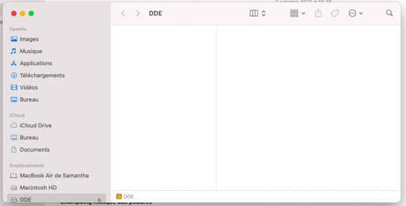

Je crois que ca a fonctionné, en revanche, je ne peux rien copier sur le DDE
    11,2 KB · Affichages: 53
Oui : le reparamétrage a bien opéré. Mais le volume DDE serait monté en lecture seule en format FAT-32 ? - décidément ce DDE est une vraie boîte de Pandore...

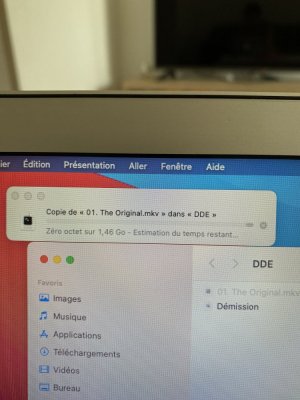

En effet, j’essaie de recoller le dossier avec la saison de ma série (qui était avant sur le DDE et dont les fichiers sont tous inférieurs à 4Go) mais la copie reste bloquée là dessus :
    105,1 KB · Affichages: 56
Excuse moi, je viens de remarquer que j'ai beaucoup de films supérieurs à 4Go...
Saurais-tu me dire dans quel format je dois configurer mon disque dur pour qu'il puisse les accueillir et comment le faire ?
Ton DDE branché > lance l'Utilitaire de disque. Sélectionne le volume DDE et le menu : "Effacer". Choisis : nom = DDE & format = exFAT. Presse le bouton : "Effacer".
