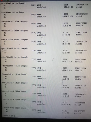

J’ai donc lancé l’utilitaire terminal avec la commande associé :
diskutil ap deleteContainer disk2 "Macintosh HD"
En retour j’ai eu cette réponse:
You must specify either an APFS Container Reference or Physical Store
1ère question :
- À la place du superdrive, j’ai un disque dur pour de la donnée et un clone de celui ci qui date un peu, puis je déconnecter la nappe du milieu qui communique avec ce disque pour éviter des accidents avec le terminal?
2ème question :
- Mon problème peut il venir du Firmware SSD, j’ai cru comprendre qu’il y en avait sur ce modèle?
3ème question :
- Est ce que quelqu’un peut m’aider à régler ce problème tout simplement ?^^
J’ai mis en PJ les photos de la réponse du diskutil list
Merci par avance à ceux qui ont eu la patience de me lire mais j’ai essayé d’être le plus précis possible
1ère question :
2ème question :
3ème question :
