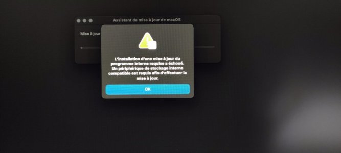

Impossible d'installer Monterey sur mon Mac Pro 2013.
J'ai fait une installation sur un SSD externe en USB ainsi que sur le SSD interne.
En externe boitier USB 3 avec SSD Nvme Intel 660p 2To.
En Interne SSD Nvme Samsung 970 EVO Plus 2To.
J'ai le message suivant qui s'affiche (voir capture).
Si quelqu'un a une idée du problème.
Merci d'avance à tous.

Bonjour Baron,
Effectivement il n'y a pas le SSD Apple. Pourtant je suis passé sous Big Sur et cela n'a posé aucun problème.
Dès que je mets la main sur le SSD d'origine je fais le test.
Dans tous les cas c'est pour tester Monterey (il va être installé sur un SSD externe comme c'était le cas avec Big Sur).
Merci pour l'info.
J'ai enfin retrouvé mon SSD Apple.Je l'ai réinstallé dans la machine.
J'ai refait une installation sur un SSD M2 externe et là plus de problème.
C'est quand même étrange comme comportement. L'installation de Big Sur n'avait pas posée ce problème.
Problème réglé...

Peut-être remettre le SSD d'origine pour faire la MAJ du Firmware en installant Monterey sur le SSD "Apple". Puis une fois le Firmware à jour, remettre le SSD Samsung et faire le MAJ.

Macbook pro ecran 13 pouces mais de 2015. Je vais essayer de remettre le SSD apple d origine , installer monterey puis reinstaller le SSD Samsung, on verra. j'ai toute de meme 16g de ram donc sur la lenteur cela devrait compenser.
Pour ceux que cela concerne aussi, en remettant mon SSD apple origine, en installant Monterey puis en remettant la samsung pro 970 1T et en installant ensuite Monnterey , cette fois ci tout ok. merci pour vos conseils avisés.
Réactions: baron
Tu avais la solution en réponse #3 puis la confirmation en réponse #5 . Oui, oui, ce n'était pas évident, mais la copie écran de la réponse #1 indique bien, même si cela n'est pas formel, qu'il faut la présence du disque dur d'origine.
